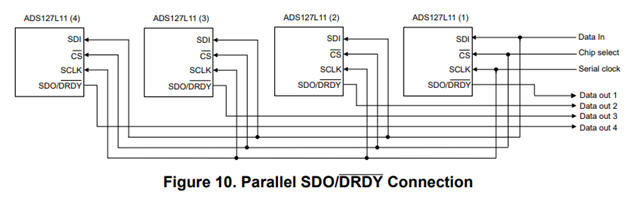

    ADS117L14 需要帧同步接口;您仅提到 SPI。  如果这是硬性要求、您可以使用单通道 ADS117L11 并配置为并行 DOUT 以支持 ADC 的最大数据速率(这将需要 MCU 上的 4 个 SPI 端口)。
