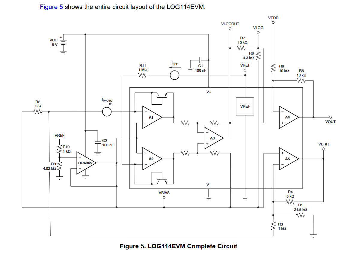

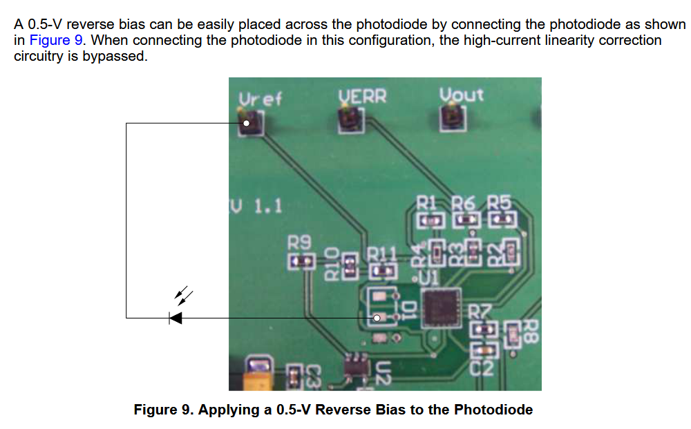

在我的项目中、我使用该电路板为光电二极管供电来进行低电流测量、但我面临的问题是、规格表中显示方向仅对二极管施加 0.5Rb、但我寻求偏置电流为 5! 这样、我必须将 Vref 连接到阴极、它保持在 2.5V、因此、由于这一事实、Vbias 保持在 2V、我只在它两端施加+5V。
我想知道 IF 则改为将其连接到 Vcc 将是一个替代方案、而不会损坏设置的其余部分!

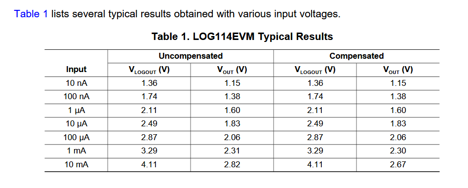

我遇到的另一个问题是高电流线性校正电路的输出电压。 当我测量 Vlog 和 Verr 时 分别进行设计 、和 手动计算该值 、它与下面显示的规格表值相匹配、而不是直接测量输出电压 Vout、在这种情况下、该值几乎是一整伏;这甚至不是所有输入电流的恒定差异。
非常重要的是、由于 I2 为 500nA、I measure 所有预期值 两种配置的退出 Vlogout 接地平面
但是、我希望最终将两个光电二极管连接到电路板、我想知道这是否能够绕过电路板上固有的 Iref(即 I2)。
我已经破了我的头关于这个整个问题,我似乎不明白! 现在、我的重点是确保我对一个光电二极管的 LOG TIA 进行正确的测量、但后来我需要让这两个二极管都正常工作、连接到电路板!
甚至更好的替代方法是直接将输入电流馈入电路板、而无需将光电二极管直接连接到规定的输入、因此我会将光电二极管替换为用于信号电流和基准的极低电阻器。

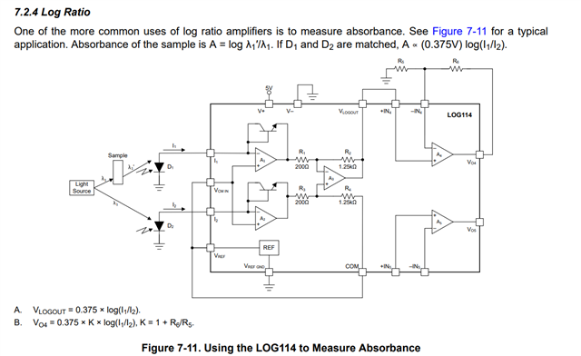

    您能解释一下第二个光电二极管的用途吗? 它是否与下图类似?
    Ashley
    我也看到了这种配置、但我认为它不适合我的设计、因为我需要进行平衡检测;使用一个二极管收集荧光、并将原始激光信号与另一个二极管保存在一起、这样我就可以从信号中减去激光噪声。 除非有一些我不能完全理解的东西,但我的设计的本质是确保我放大两个探测器测量的弱光电流,这两个探测器以 2 种不同的波长收集光线,所以它们基本上是 2 个独立的电流。
    但在第二次思考时、我想这可以起作用、因为我们有一个采样抢占了进入 D1 的信号!
    在本例中、这对我的电路意味着什么? 因为从产品规格来看、在我看来、板载光电流设置为 500nA、这就是基于对数计算的值。
    如何实施图 7-11 中的配置?
    以及如何确定如何解决从 V_OUT 引脚测得的电压问题?

    要使用 5V 对光电二极管进行反向偏置、我可能需要使用 Vcc 来代替 V ref、它在二极管上提供 0.5 个反向偏置。 我从我的角度来看、如果这样、它基本上会反向偏置为 3V、但如果我错了、可以纠正
    尊敬的 Ruhinda:
    只要通过 I1 的电流不超过–10mA(如绝对最大值表中所示)、将光电二极管直接连接到 Vcc 就应该没问题。 还应满足额定电压。
    您能否澄清一下 流入 I1 的电流是否具有两个光电二极管的差异? 我认为、如果您尝试连接两个单独的光电二极管、或使用板载 Vref 向 I2 提供基准电流、我产生了误解。

    我想要更好地了解设计的原因是、从文章中可以看出、LOG114 的输入 (I1) 是光电二极管的差异、然后与基准电流 I2 进行比较。
    推荐设计使用片上 Vref 生成基准电流、以实现更好的性能。  I2 是参考电流、是根据 I1 跨度的十倍频程数来确定的。 有关此信息、请参阅数据表中的第 7.1.3 节。 对数放大器的输出取 I1 和 I2 之比的对数、因此需要将其设置为基准电流。

    VERR 用于高电流线性校正电路。 若要使用此电路、需在电路板上串联 D1、否则当将光电二极管连接到更高的电位时、会绕过此电路。
    Vlogout 是直接来自对数放大器的输出、这是您需要在案例中进行测量的结果。 VOUT 与对数放大器输出和线性电路相结合。
