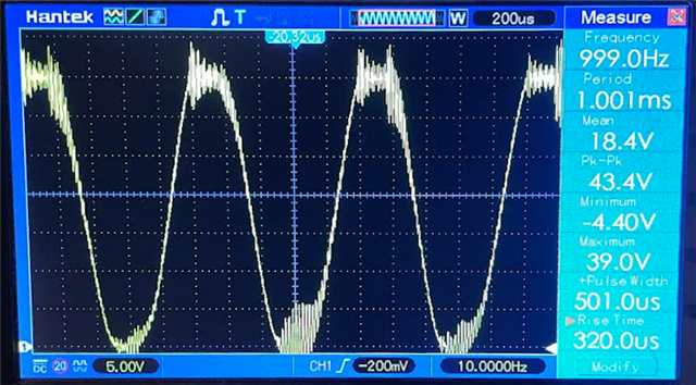

尊敬的团队:
这是来自 TI CSC 的 Jejomar、我代表我们的客户在以下内容中发布信息:
当输出信号接近最大摆幅时、我注意到振荡。 请参阅下图中的空载测量结果。  振荡与削波同时发生。  当输出负载为 4 Ω 至 8 Ω 时、振荡会略有减少。
我知道应该避免持续削波、但这些振荡对于 TPA3255 芯片是否正常?  可以避免它们吗?
否则放大器工作正常!  电路和 PCB 设计非常接近 TPA3255 数据表和 EVM 电路板建议。
我已经尝试根据 EVM 设计对音频输入进行滤波 (100 Ω/100pF)、没有影响。
在 EVM 设计中有电感器 L7、数据表中未提及该电感器。  L7 会影响振荡吗?
我会向您推荐任何建议。 谢谢!
Jejomar

    上面提到的图像是 示波器屏幕截图。 再次附加图像以供参考:
    如果您需要更多信息、请告诉我。 谢谢!
    Jejomar
    尊敬的 Jejomar:
    在我看来、削波是由于这里的 PVDD 电平造成的。 您能否提高 PVDD 电源电压并查看问题是否已解决?

    实际上我没有削波问题。 当 I 增加电源电压 (PVDD) 时、削波和振荡将消失。
    我只是想知道、当 信号接近正常削波时、是否出现振荡?
    您好:
    是、这是正常现象。 实际上、在 PVDD 电压和输出信号的最大部分之间需要有足够的余量。 否则、PVDD 无法正确提供输出信号的最大部分。 这本质上是削波的开始。 分辨率是增加 PVDD 或减少信号。 Slight smileμ s
