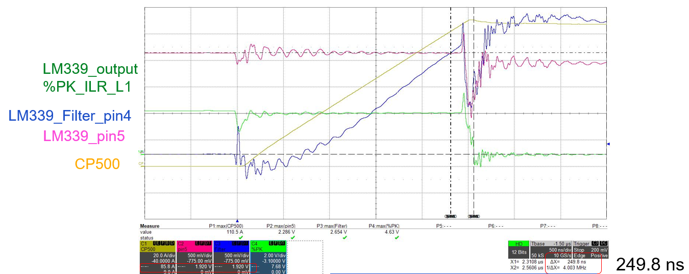

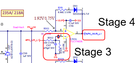

这是 UPS 应用中的电流模块+ OPA +比较器/LM2901B。
我们想问您是否可以帮助查询 LM2901B 比较器。 数据表指出、它提到了两个测试条件及其各自的定义: 这个定义是什么?
  1. 输入过驱= 5mV、输入阶跃= 100mV
  2. TTL 输入、Vref = 1.4V
目前、客户的实际探头测量波形如下图所示。
LM339_peter.png我们想问、该波形中电感器电流增加的斜率是否可以被视为 TTL 电平?
如果有任何信息消息、请告诉我。 谢谢。
单一接地
Brian
    Brian、
    1) 输入差从+95mV(超出 Vos) 步)步进至–5mV(超过 Vos);100mV 阶跃。
    2) TTL 电平从 [高电平> 2V]步进至[低电平< 0.8V]
    波形介于 5mV 过驱动和 TTL 电平之间。
