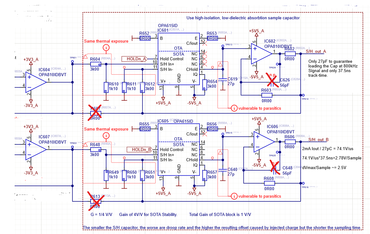

将 OPA615 用作 SOTA、如下所示:
电路的稳定性似乎很好、并且行为与仿真结果相同。 我知道保持电容器很小、但这对于所需的跟踪时间是必要的。 增大保持电容器可以缓解以下出现的问题、但实际上并不可行。
问题在于切换至保持模式时开关感应充电。 在下图中、黄色信号 (CH1) 显示 S/H_OUT(具有额外增益 5.33)、蓝色信号 (CH3) 是周期为 200ns、占空比为 40ns 的 HOLDn 信号。 对于此测量、OP615 对 GND 电位进行采样。
问题不是感应失调电压、而是其时间变化、表现为“低频“噪声。 如测量结果所示、HOLDn“高电平“期间 S/H_OUT 信号的最小值表示“真“信号。 但是、HOLDn 变为“低电平“后出现的感应偏移不是一个常数、而是会发生变化。

HOLDn 信号在示波器上表现得很好、通过布局中的 GND-Plane 与模拟器件完全分离。 我认为影响不是保持电容器的介电吸收、因为吸收将在与原始电荷相同的范围内。 我还对从 8 到 13mA 的不同静态电流 Iq 进行了实验。 为 HOLDn 选择了不同的逻辑电平。 OPA615 将每个电源轨上的 4u7F、100nF 和 1nF 去耦电容器连接至 GND。
OTA 器件是否正常并在 B 和 E 处绑定到 GND、或者它是否会振荡或消耗额外的功率? SOTA 输入端 IN-处的“高“电阻是否存在问题? NC 引脚在悬空时是否正常?

    您好、Tom、
      是的、确实电容看起来很小、具有基极和发射极将消耗额外的功率。 NC 引脚可以保持悬空。
    1. 当您提到:“我还尝试了从 8 到 13mA 的不同静态电流 IQ。“ 这意味着您将 Rq(原理图中的 R654 和 R657)从 3k Ω 更改为 300 欧姆?  您似乎并未使用器件的 OTA 部分、因此这只会影响器件 OTA 部分的工作电流和带宽/交流行为
    2. 您是否可以让基极处的电阻器 (rb) 为 100 欧姆、电阻器和发射极 (Re) 为 50 欧姆? 收集器可以像您在原理图中所做的那样保持悬空。
    3. 您可以尝试添加一个 并联电阻。 您可以通过在电容器上安装电阻器来尝试实现这一点。 尝试 1k Ω、然后变为 100k Ω。 这将有助于更快地衰减输出信号、这可能是您看到的失调电压变化时的情况。
