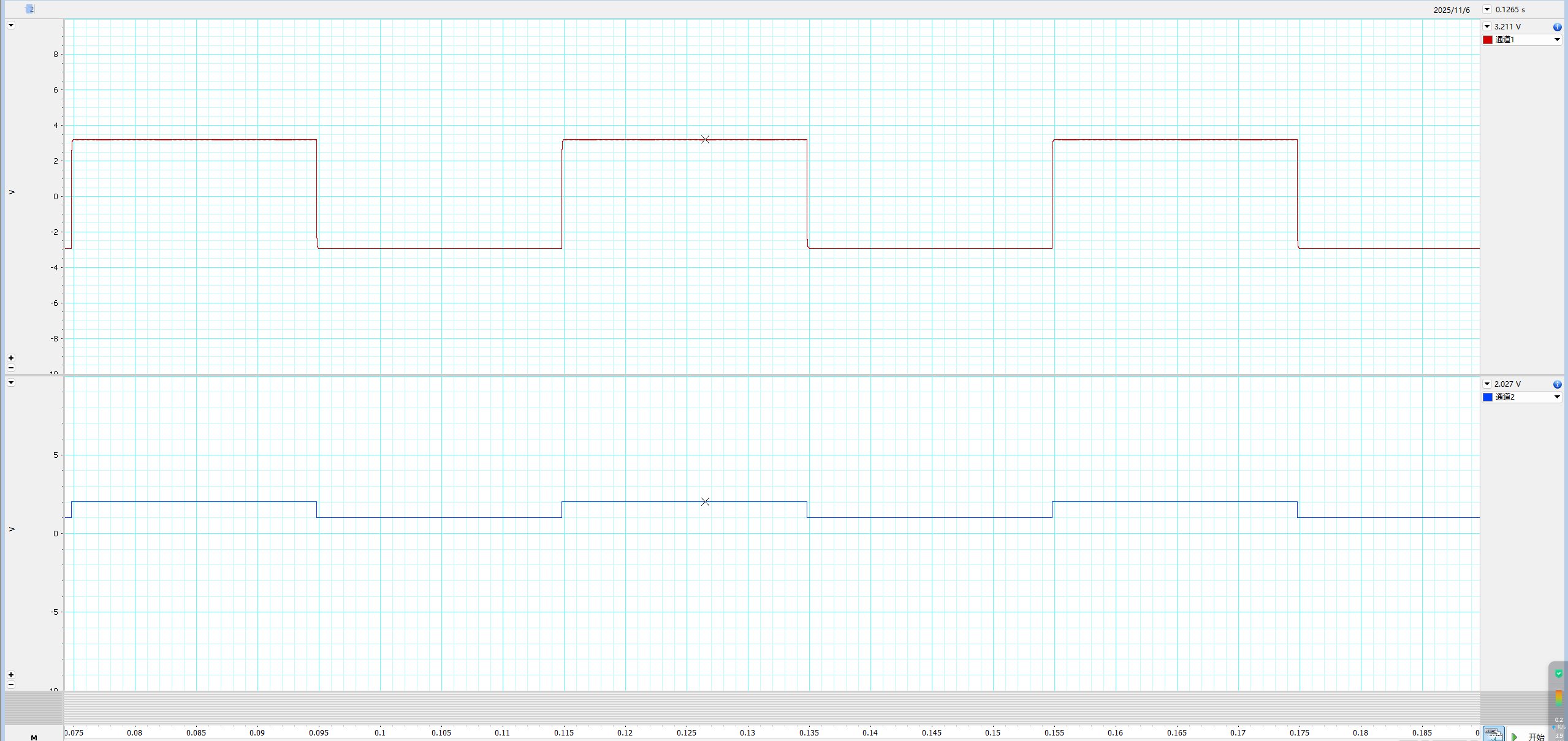

我想使用 XTR300 来测试并将其设置为电流输出模式。  我将 Rset 和 Ros 设置为 1K、输入为 2.027V 和 1.014V。 但输出是 (3.207~3.232) 和(–2.940~–2.950)、这种情况不稳定、不遵循传递函数、我想很奇怪、我想知道原因。 提前感谢。
Sam
    关于该图、我是否可以连接 J6 并在 OUT+和 OUT-之间连接负载、然后测量负载电压以确定电流? 这是我目前的做法。
    嗨、Junzhe、
    您是使用板载 Vref 还是从外部提供 Vref? 如果您不使用外部 Vref、J7 是否 短接或开路?
    您的目标是什么输出? 使用的是双向电流模式还是单端输出模式?
    是的、您可以在 OUT+和 OUT-之间连接负载、并测量负载电压以确定电流。

    您好、Ashley、
    我使用外部 Vref、其值为 3V。 我移除了 J7。 我想 使用双向电流模式、  我预计会产生±10mA 的电流输出。 我之前使用过 XTR300、我认为  传递函数遵循之前的结果。 我很困惑、为什么这次存在失调电压。

    您好、Sam、
    是否使用+/–15V 电源电压? 您是否验证了 Ros 和 Rset 是 1k? 这些电阻器的确切电阻是多少?
    我还将在实验室中验证此设置、看看会得到什么输出电流。
    Ashley
    您好、Ashley、
    我的电源电压为±20V、我检查了 Ros 和 Rset 的值、我使用了精密电阻、两者的值均为 1K。
    我重新测试、输入为 2.011V 和 1.004V、  对于 300 Ω 负载、输出为(在 3.052 到 3.027 之间的变化)和(在–3.080 到–3.052 之间的变化)。

    您好、Sam、
    感谢您提供的信息。  您在测试过程中是否注意到顶部的任何错误标志 LED 亮起?
    Ashley
    您好、Ashley、
    否、所有 LED 均熄灭。

    您好、Junzhe:
    此处的传递函数将为 Iout = 10*(Vin/Rset +(Vin-Iout Vref)/Ros)。
    在 Vin 为 2.011V、Vref 为 3V、Rset 和 Ros 为 1k 的第一种情况下、理想电流输出为 10 *(2.011mA +–0.989mA)、即 10.022mA。 通过一个 300 Ω 电阻器、您应该能提供 3.06V 电压。 低电流应为 10 *(1.004mA +–1.996mA)、即–9.92mA、这样可提供 2.976V 的输出电压
    我重新测试、输入为 2.011V 和 1.004V、输出为 (在 3.052 到 3.027 之间变化)和(在 –3.080 到–3.052 之间变化)、对于 300 欧姆负载。[/报价]
    根据上面的结果、这似乎与 XTR300 的传递函数一致、我的理解是否正确、并且这个问题已解决?

    尊敬的 Gerasimos:
    感谢您的答复。  我知道 XTR300 的传递函数接受您的计算结果。 然而、与理想结果相比、我的结果似乎具有相对较大的误差。 此外、我的输出不稳定、并在一定范围内变化。 我想知道这两个问题的原因。

    Junzhe、
    您是否能够精确测量电阻器的电阻、或提供电阻器的精度水平(0.1%、1%等)、这将适用于通过电流的 Rset、Ros 和 300 欧姆电阻器。
    此外、您使用哪些设备来测量电压? 这是手持式 DMM 还是台式 DMM?
    您期望达到什么精度目标?
