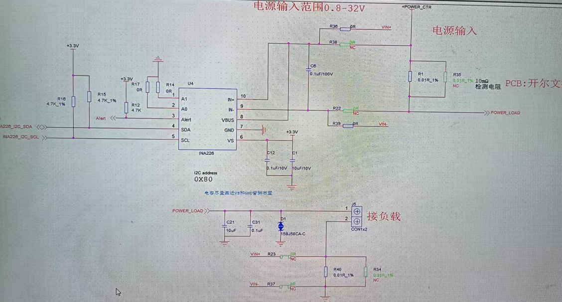

尊敬的团队:
请帮助查看客户的 SCH。 谢谢。
BR、
贾斯珀
    您好、Jasper、
    原理图不错、但我有一个可选建议:
    理想情况下、您将 VBUS 直接连接到总线电压(即,在 R38 的另一侧)。 现在、您已将 R38 用作 0Ω、因此无关紧要。  但是、 如果他们决定添加输入滤波器并组装 R38、则该电阻上的压降会增加非常小的误差。 该错误可能与您的应用程序要求有关、也可能不重要。
