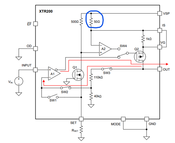

尊敬的支持团队:
您是否可以告知 XTR200 在 最低电源电压为 12V 的情况下是否支持 Vout=10V。
数据表仅显示具有 1k Ω 负载电阻器的数据。
但是、我的应用指定了 50k Ω 负载电阻。
Frank
    您好 Frank、
    如前所述、余量规格适用于具有高输出电流 (25mA) 的“最坏情况“使用条件。 对于 50k Ω 负载、出于多种原因、余量会明显更好、但从数据表中 XTR200 的方框图中可以看到一个清晰的余量。 电压和电流模式下的所有负载电流都流经一个与输出晶体管串联的 50 Ω 电阻:
    电压输出模式下余量的数据表规格是在 Iout = 25mA 时得出的。 在 25mA 时、内部 50 Ω 电阻器两端的压降为 1.25V。 对于 50k Ω 负载、10V 输出只需要 200uA 的负载电流、这在内部 50 Ω 电阻器上仅产生 10mV 的压降。 这意味着 50k Ω 负载电阻器的余量将始终比 数据表中指定了 XTR200 的 25mA 输出情况好 1.25V–10mV = 1.24V。
    查看数据表中的过热图、25mA 输出电流在 125°C 时所需的余量为 2.5V。 如果我们从该值中减去 1.24V、XTR200 在电压输出模式下、在 125°C 下需要 1.26V 的余量。
    这 应该可以在 12V 最小电源上轻松实现 10V 输出、但为了确认这一点、我使用 XTR200 EVM 在工作台上执行了测试。  我提供了 2.67V 输入电压(在 2.6736V 下测量)、该电压应在负载电阻器上产生 10.026V 输出电压(测量值为 46.4k Ω,这个值我已有,接近所需的负载电阻)。  我将电源设置为 12V、并测量负载两端的输出电压(最初为 10.024V、表示输入失调电压符合规格 533uV)、然后降低电源电压、直到输出电压超出 XTR200 的最大增益误差规格 (+/- 0.04%、范围为 10.02V 至 10.028V)。
    我发现在输出电压超出增益误差规格限制的范围之前、可以将电源电压降至 10.903V。  XTR200 电源上的 10.903V、负载时为 10.02V、余量为 883mV、比上面预测的值 357mV、这是由于此类轻负载下内部 PMOS 晶体管上的压降降低了。
    此测量是在室温下进行的、但仍然表明、12V 电源足以让 XTR200 在其整个温度范围内提供 10V 至 50k Ω 负载。
