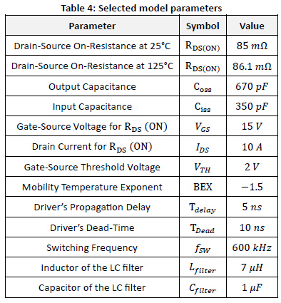

    是的、器件正在进行开关、仿真会确认电流尖峰。 但是、移除 LC 滤波器后、功耗仍会降低近 30%。 遗憾的是、TPA3255 仅提供 85m Ω 的漏源电阻。 因此、我别无选择、只能通过试错来选择输出电容、以便 LC 滤波器的空闲功耗与实验测量保持一致。
    如果您查看以下结果并帮助我找出仿真和实验之间的差异、我将不胜感激。 以下是 MOSFET 的模型参数:
    此外、以下是存在 LC 滤波器时的仿真波形 (Vsupply = 53V):
    以下是移除 LC 滤波器 (Vsupply = 53V) 时的波形:
    谢谢你

    尊敬的 Hossein:
     放大器输出端的 FET 可能与您使用的 FET 具有许多不同的特性 、在实际情况下、PVDD 电流测量将受到热性能等因素的影响。 我建议关闭 PVDD 电流测量的测试数据、而不是对 SPICE 模型进行微调以通过测量获得这些值。
    Sebastian
