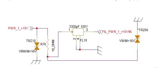

您好、
我们在其中一个设计中使用了 THS4061M、双电源电压为+/- 15V、
THS4061M 使用 TVS 二极管提供保护、该二极管的钳位电压为 26 伏。
我们的设计将根据 DO-160 3 级波形 5A 300V/300A 脉冲在 120 μ s 内进行闪电测试、因此在该测试期间、运算放大器将看到±26V、运算放大器是否将在 120 μ s 内承受±26V。
注意:TVS 二极管的接地提供给机箱 GND、THS4061M 的接地提供给 PWR GND。 (参考附件) TVS Diode.JPG
    尊敬的 Rakesh:
    我们不建议采用这种情况、因为它明显高于绝对最大值、并且可能会出现故障。 绝对最大值处的值可能会导致寿命缩短、但如果超过此值(尤其是远高于此值)、则最终会导致灾难性故障。 我们没有对这种极端条件进行真正的测试、但我们不保证也不能就设备可以承受的条件和持续时间提供任何明确的答案。 是否有理由不钳位到+/–16V?
    Ignacio
