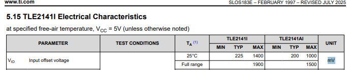

不是 TLE2141I 的 Vio 单位 [mV] 但是 [uV]
 此范围超出了功能范围... 如果正确、您能否修复数据表(来自 SLOS183E)?
    尊敬的 Tahara:
    感谢您指出这一点、正确的单位是微伏。 请使用数据表上的“提交文档反馈“功能、它将在下一个修订版本中进行更新。
