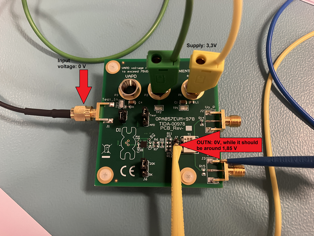

器件型号: OPA85EVM-978
Thread 中讨论的其他器件: OPA857、OPA85EVM

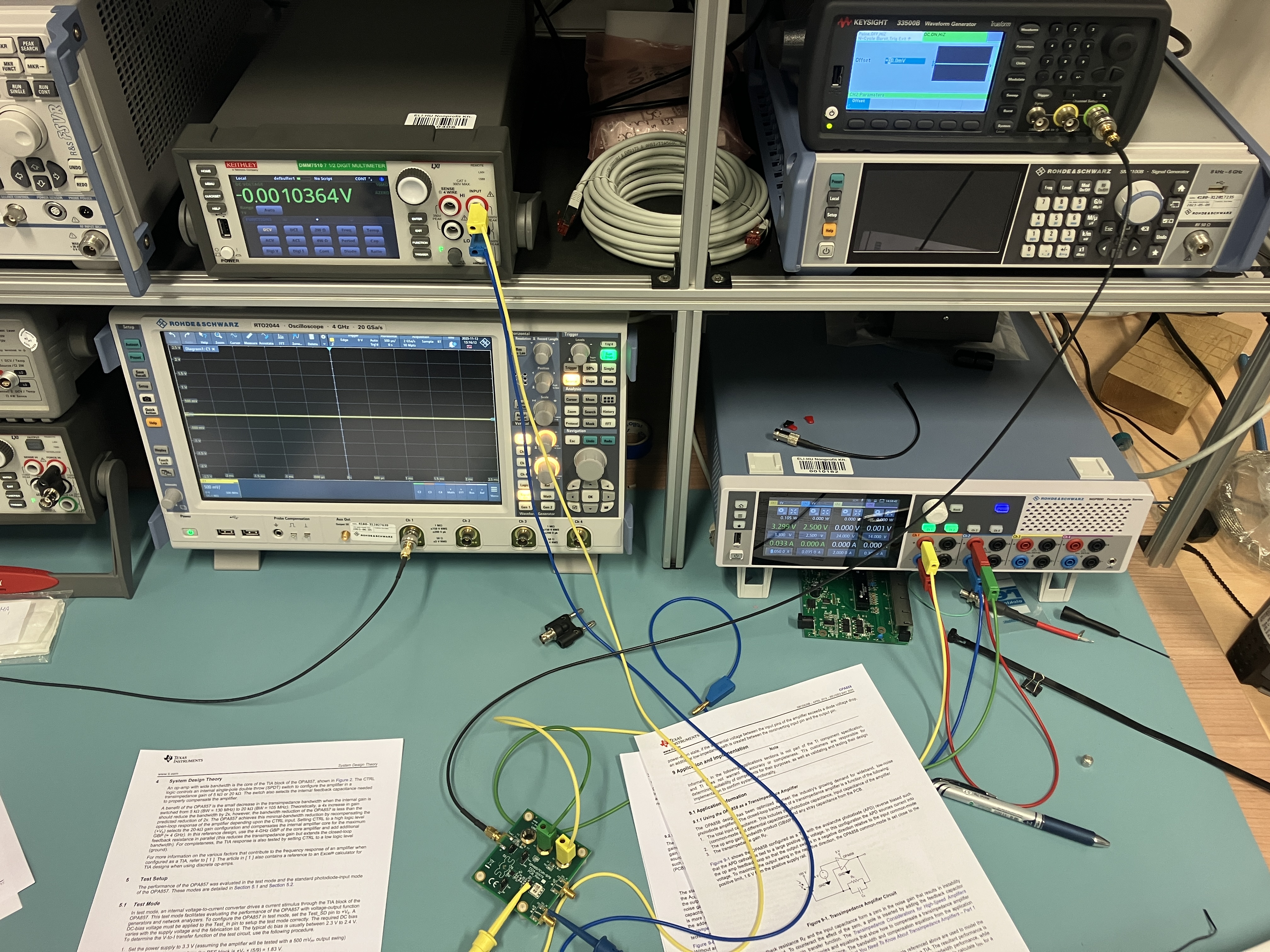

客户将阅读参考手册中的第 5.1 节、但在第一点卡住: www.ti.com/.../tidubx7.pdf
在第一个点之后、它们无法测量电路板的输出电压。 也能保持 Test_In 低电平。 请在配置上找到带标签的合页照片。
Marvin
    你好、Marvin、
      感谢您发送编修。 使用跳线的测试设置正确。 那么问题可能与 Test_In 输入电压有关。 提到过它已经过调整、您能尝试一下吗 此 SMA 连接器 (Test_In) 上的直流电压为 2.1V ?
     我发现 OPA857 数据表更易于阅读:
      在 EVM 上无法添加交流耦合电容器、您是否能够将直流偏置设置为 2.1V 左右? 请告诉我们、如果直流变化解决了问题、您应该看到 OUT 和 OUTN 等于约 1.8V。 那么您将能够在此直流偏置上添加交流电压。 在 OPA85EVM 上测试时、我相信在 2.1V 直流上使用了大约 70mVpp 的正弦波、在 20k Ω 增益选择下实现 500mVpp 输出(TIA 输出,将在负载后衰减)。 用于 5k Ω 增益选择的 2.1V 直流偏置上的 280mVpp 交流信号和 280mVpp。
