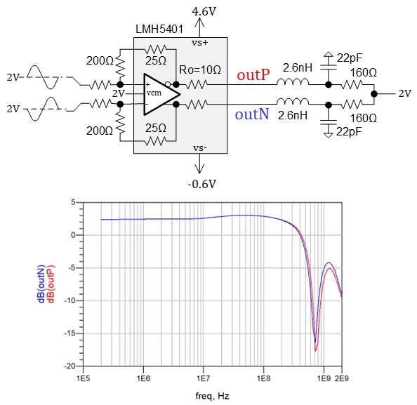

下面是应用的简化原理图。
我不确定 LMH5401 的原理图是否安全。
当 L-C 输出电路 (2.6nH 和 22pF) 在 700MHz 周围谐振时、这几乎就像 OUTP 和 outN 短路时一样。 LMH5401 输出电流仅受两个内部 Ro=10 Ω 电阻器的限制。
根据所需的输出电压电平、这可能会导致较大的输出电流。
我无法在数据表中找到交流电流的最大值。 是否可能对 LMH5401 造成永久损坏?
提前感谢您的帮助。
    谐振发生处和周围的条件肯定是非常异常的、基本上会导致输出短路情况。 这可能不会立即损坏器件、但会导致 LMH5401 的性能随着时间的推移而下降、从而在某个时刻造成潜在的永久性损坏。
    LMH5401 的输出电流能力如下所示。
    我不完全确定电路或应用的意图、但在电感器之前添加串联电阻器或与电容器桥臂串联将有助于缓解短路情况。
