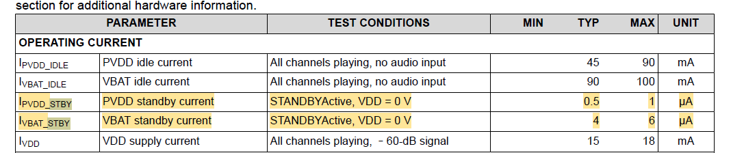

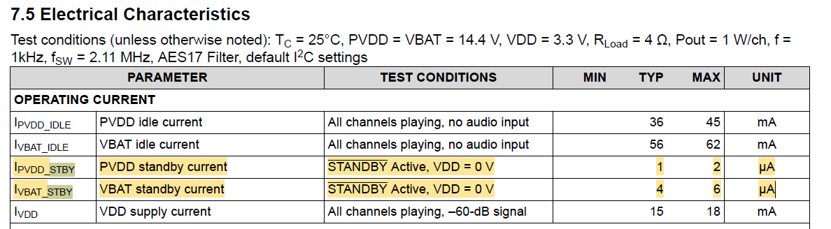

我们 在数据表中找到了一些 STBY 电流参数。
客户发现 TAS6424E-Q1 的 STBY 电流甚至低于 TAS6422E-Q1 的 STBY 电流。 为什么会这样?

    嗨、Xiaoxiang
    您在其中标记的差异非常小。 理论上与内部电路没有区别。 表中的差异来自批次测试数据、应视为测试平台和设备差异。
    Hi Shadow、
    感谢您的答复。 已理解—因此双通道和四通道配置之间的 STBY 电流实际上没有区别。
    Xiaoxiang
    没问题。
