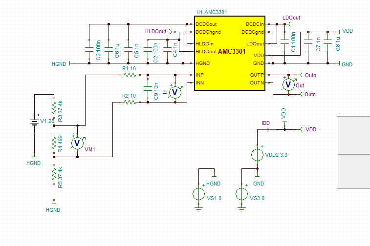

我们在电压检测应用中使用了 AMC3301。
我们的输入电压为 28V、我们实现了一个三电阻分压器、顶部和底部电阻为 37.4KE、中间电阻为 499E。
但在仿真期间、我们未获得预期的输出。
您能帮助我理解这个问题吗

    输入电路的连接方式是、INN/INP 引脚上相对于器件接地 (HGND) 的电压为~14 伏。  HGND 应连接到 INN、并且 V1 电源接地和电阻器链应相对于单独的接地节点。
    此外、AMC3301 适用于电流检测应用。  您应改用 AMC3330、它具有更高的输入范围和更高的输入阻抗。

    我们使用此电路来验证电池的 28V 直流电压是否存在且稳定。
    我们的目标是使用此 IC 进行电压检测、通过电阻分压器将 28V 输入降低到 250mV 以下。
    在仿真过程中、我使用了一个简单的双电阻分压器 77.123kΩ 和 499Ω、并能够获得正确的输出。 但是、在使用三电阻分压器配置时、我遇到了这个问题

    是的、当移至 3 电阻分压器时、器件 HGND 不应与 V1 源接地共享。  HGND 应按如下所示连接到感应电阻器的低侧:
