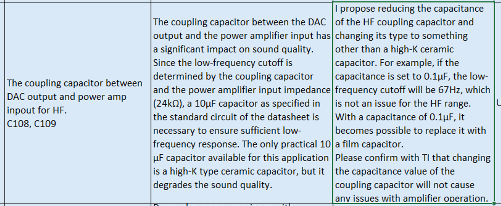

我们的客户对 TAS3251 的 DAC_OUT 和 SPK_INA 之间的耦合电容器有疑问。
如数据表和 TAS3251EVM 中所示、TI 建议为此耦合电容器使用 10uf。
客户更愿意与我们联系、他们是否可以使用 0.1uF 来替代 10uF?
如果我们使用较低值 (0.1uF) 的耦合电容器、会存在任何风险?
下图是客户提出的问题:
请分享您的建议、谢谢。
G.W
    您好:
    对输入信号使用不同的串联电容器不会出现问题。 客户表示只需调整截止频率即可。
