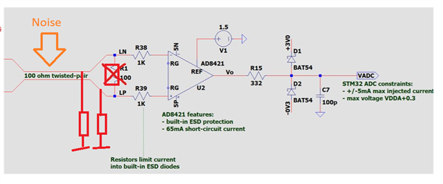

    我是发布原始问题的人、感谢您的答复。  下面是我试图做的一个草图。 AMC3301 将读取电机相位分流器。 我可能 需要选择不同的 INA 来适应电压范围、但只是为了表明我要转换为单端。  由于我计划在每个开关周期的“安静“窗口期间对电流进行采样、因此我希望会尖叫、不必应用过多的模拟滤波、以免延长稳定时间。 信号将驻留在 40 引脚带状电缆(带双绞线)上、这种电缆仅包含用于控制的其他差分模拟对和 RS422 对。 但它不会包含任何直接的电机 di/dt 或 dv/dt 内容、我猜可能会在空气中耦合的内容除外。  话虽如此、您的滤波是否仍然那么重要?  我当然听说过匹配的端接、但我没有听说过像您提到的那样以更高的值(1-10K Ω)终止。  感谢您的帮助!

    AMC3301 的电路图正确。 尽管如此、请在下面我重点介绍的位置考虑铁氧体磁珠(0603 封装)。 默认情况下、使用 0 欧姆电阻。 这些铁氧体磁珠偶尔会帮助消除来自电力线(电机相位)的高频噪声。
    仪表放大器(AD8421 或类似器件)相关信息。 这是一个很好的设备和我们的朋友从 ADI 做了一个很好的工作。 在您的应用中、具有较宽范围内的有效共模抑制比非常重要。 我看到该器件在 200kHz 下仍可实现 60dB。 这很好。
    我不太喜欢带有 BAT54 的保护二极管。 这些是肖特基的,它们漏电流。 这种泄漏会随温度和施加的电压而变化。  BAT54 有多个制造商、体面的员工还会在数据表中发布典型图。
    (礼节:Vishay)
    如果两个二极管泄漏相同的电流、则不会出现问题。 但是、可以看到、当 INA 的输出电压 接近其最大值或最小值时、一个二极管的反向电压接近 0、而另一个二极管的反向电压为 3V、例如 3V。 这是错误出现的时候。 我认为、在您的应用中、这不会有什么不同、但很遗憾为 INA 支付溢价、然后由输出端的二极管影响其性能。
    我认为、通常不需要在 ADC 的输入端提供保护、尤其是当运算放大器 (INA) 靠近引脚时。 如果您仍希望保护输入、请查看我们的二极管。 它们不是主流、但即使在温度范围内、也具有极低的电容和漏电流。
    示例:

    一般而言、我们看到客户使用分立式差分放大器将 ADC 的差分信号转换为单端信号。 请参阅我最近发布的应用手册: https://www.ti.com/lit/an/sdaa114/sdaa114.pdf
    关于终止 好吧,让我走在一个薄冰上…… Slight smileμ s
    INA 和差分放大器(OPAMP + 4 个电阻器)之间的主要差异之一是输入阻抗。 差分放大器具有未缓冲的输入、因此、单端和差分阻抗都在数十千欧范围内。  适当的 INA 具有输入阻抗为~1G Ω 的缓冲输入。
    耦合到 AMC 和 INA 之间信号线的噪声会产生微小电流。 该电流必须找到返回电源的路径。 如果存在高阻抗路径、该电流会产生更高的压降 、因此误差会更高。
    我建议在输入中添加类似这样的内容:
    我先使用 10k Ω 电阻器。 它的作用如下:
    *在电缆断开连接的情况下, INA 的输入端会正确偏置,并且不会悬空。 Vo 将保持为零。
    * 耦合到电缆的共模噪声将通过电阻器传递到接地端。 (而不是通过 INA 输入电容)。
    我不建议在差分信号路径中添加电容器。  电容的容差比电阻器高得多、通常会使情况更糟。 让 INA 的 CMRR 功能即可完成这项工作。 如果您遇到问题、请稍后开始添加大写字母。
    PS: 我以前使用了一个词“终止“。 在高频信号的阻抗匹配的情况下、更多地使用端接。 AMC 器件的信号由于带宽有限而会相当缓慢。 因此、无需担心信号反射等问题
    在这种情况下、我更想考虑共模和差分噪声的“受控路径“。 我可能不应该使用“终止“一词。
    我希望这对您有所帮助!

    感谢您提供的优质信息! 我计划实施您在这里提出的所有设计点。  您是否还建议差分电阻器为 10K?  仿真结果表明、AMC1200 对输出负载敏感、因此 10K 电阻器有一点误差(损耗为~10mV)、但我想我愿意接受这一点。
    我看过几次您的应用手册、对我非常有帮助。 但是、 对于 ADC 输入端使用的这些外部 RC 滤波器、我从来没想过要做些什么、也许您可以帮我解决这个问题。 如果 选择的放大器具有足够高的带宽 (OPA365) 来使外部 RC 滤波器稳定下来、那么 RC 滤波器的重点是什么?  如果放大器的带宽足以使整个网络(即 rb-CB-csh)稳定、则它应该能够在没有 CB 的情况下实现良好的网络稳定、而总电容更小。  为什么需要 CB 呢?  如果它可以填充 CB-csh 电荷桶、则可以填充 Csh 电荷桶。  我相信这里缺少一些基本要素。
    如果将 Rb-Cb 用作抗混叠滤波器、那么我认为这是有意义的、不过另一个 TI 视频提到它不应该用于此目的。 该参数表示、抗混叠应在截止频率低得多的另一个上游滤波器中完成。
