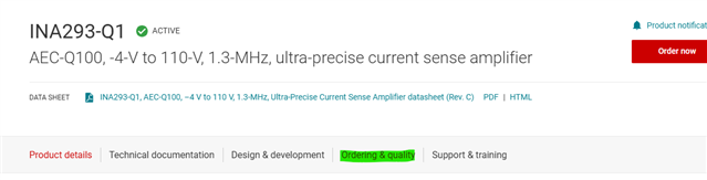

    可以在产品页面上的质量和可靠性报告下找到这些信息。
    转至 INA293-Q1 的产品页面、然后点击 订购和质量
    找到您感兴趣的特定器件、滚动到右侧、然后点击 查看或下载 中的链接 质量、可靠性和封装信息 列中。
    我还提供了此链接、该链接将带您转到 INA293A3QDBVRQ1 专用的报告
