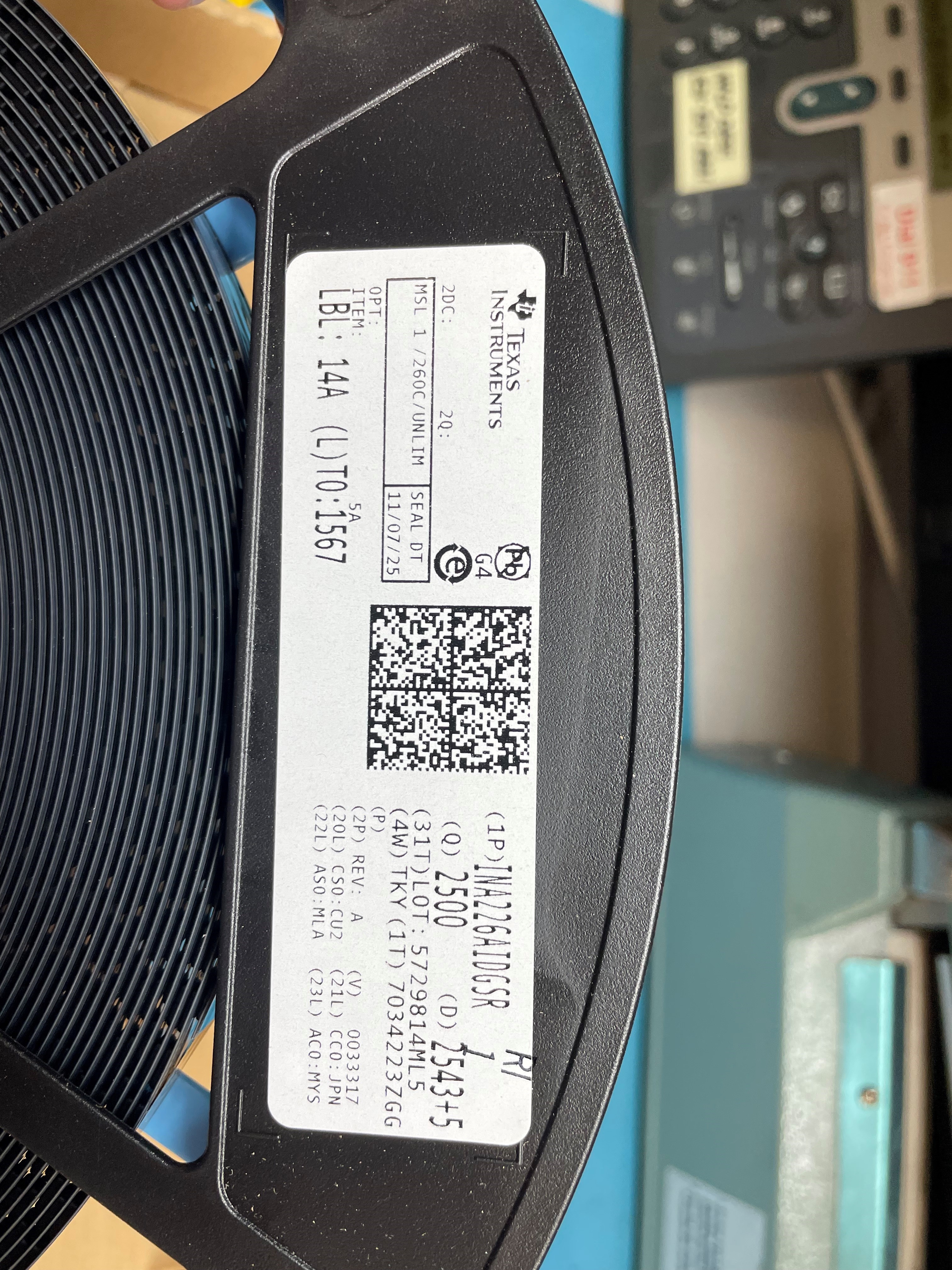

我们收到了器件型号 INA226AIDGST Texas Instruments 中打包为 MSL 1 (装在 ESD 袋中)、TI 标签也会指明 MSL 1 。 但是、TI 数据表显示此器件型号也可以是 MSL 1 或 MSL 2 。 查看数据表中的详细注释后、看起来就像这样 INA226AIDGST 应为 MSL 2
请 TI 确认是否为器件型号 INA226AIDGST 包装正确、如所示 MSL 1 ? 此外、在哪里可以找到用于验证TIMSL1.jpg该封装是否正确的支持文档?
    您好 Melisa、
    是的、包装正确。  数据表将仅显示保证能达到的最低 MSL 标准、但您可能会收到 MSL1 器件(基于它们的来源)。 如果将来它们都开始作为 MSL1 提供、则数据表将相应地进行更新。
