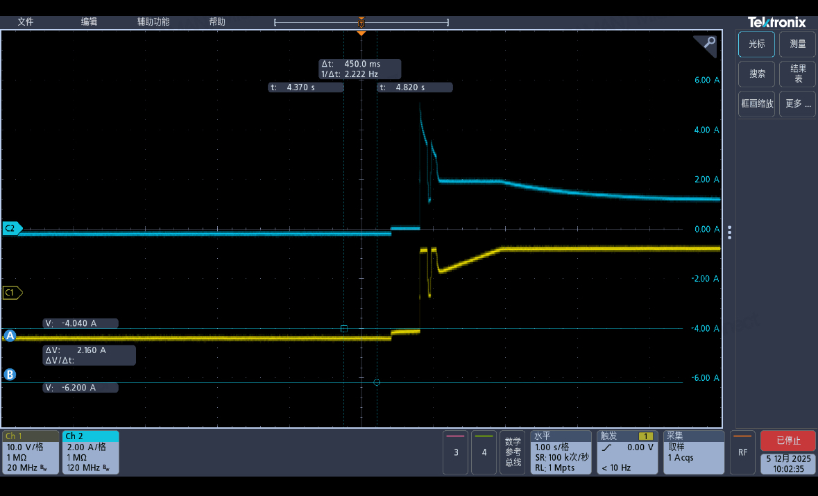

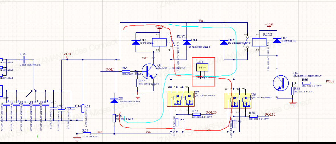

我基于 TI 的 TL431/TL431W 参考设计(“使用 TL103WB 设计 CC-CV 反馈电路“)设计了一个 9V、2.5A 恒流/恒压 (CC/CV) 电源。 该电源运行稳定、在使用阻性负载进行测试时提供干净的输出。
此电源馈入 H 桥电路、允许极性反转对大容性负载(电容器组)或电池进行充电和放电。 该应用涉及每个方向持续 1-2 分钟的慢速充电/放电周期。
** H 桥实现详细信息**
**拓扑:**
-高侧开关:机械继电器(慢速接通≈10ms)
-低侧开关:N 沟道 MOSFET(快速导通≈50ns)
-控制逻辑:微控制器驱动的精心排序
**切换顺序(当前方向):**
-启用继电器(高侧)–等待 20 毫秒以使触点稳定
-启用 MOSFET(低侧)–完成电流路径
-反向反极性:与辅助开关相同的顺序
**负载特性:**
-容性负载:多个 mF 电容器组(5-20mF 典型值)
-备用负载:锂离子电池组(标称值≈12V)
-连接点:负载连接在 CN4 端子之间
***发现的问题**
尽管按顺序进行了切换、但我在两个方向连接时观察到了明显的电压和电流过冲(黄色波形是电压,绿色是电流,如示波器图所示)。 CN4 处的测量结果显示:
-电压尖峰: 15-18V(从 9V 额定电压)与振铃在≈2MHz
-电流尖峰:5-8A(来自 2.5A CC 限制)
-持续时间:稳定前 10 –50µs 振荡
**请求的建议**
我正在寻找:
-经过验证的电路修改,以消除/减少开启过冲
-具有大容性负载的 H 桥设计的最佳实践
-任何相关的应用手册或参考设计
