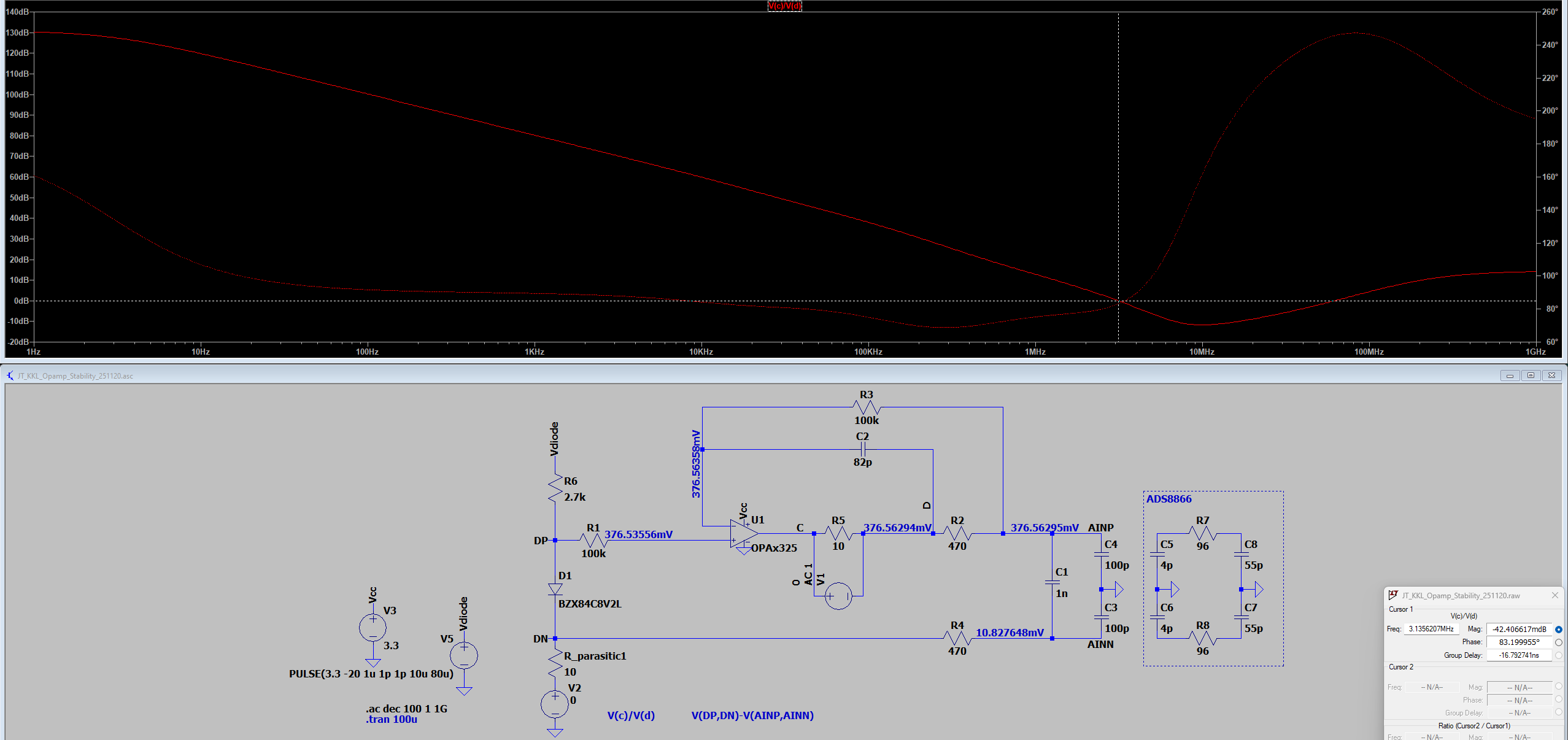

齐纳二极管在齐纳模式下运行、但定期切换为正向导通。 在这段短时间内、我需要测量正向电压。 齐纳二极管通过几米的导线连接、因此可能需要进行 4 线测量。 当误差为 0.01%(9.25Tau)-><=0.1mV 时、稳定时间应为~10µs。
解决方案:
为此、我选择了 OPA375 用作缓冲放大器、我还需要将 ADC 与负电压隔离。 为此、我在运算放大器的同相输入端有一个 100k Ω 的电阻器(在齐纳模式下限制运算放大器保护二极管电流)。
我从 ADS8866 数据表得出使用 1nF 的 ADC 输入电容。 为了更大限度地减少电荷反冲、我知道需要实现 R_ISO (=R_FLT)、这也有助于在连接的容性负载下稳定运算放大器输出。
这给了我一个 RC 低通、同时我想将稳定时间保持在 0.01%(9.25Tau) 的~10µs。
添加 4 线测量:
至于 4 线测量、我想知道是否可以简单地使用差分滤波器、其负差分对直接连接到阴极(根据我的理解,线路电阻应足够小,以便压降小于 ADS8866 允许的 100mV)。
为了保持共模电容的影响较小、我将其选择为 100 pF (1/10 C_Diff)。
这样可以得到 1.2nF C_Diff Total、在 9.25Tau 条件下、得到的转角频率为 147k Hz(-> Riso = 900 欧姆;分为 2 倍 470 欧姆;这忽略了由 100k Ω 电阻器和运算放大器输入电容形成的输入级 RC 滤波器)。
之后,我使用来自运算放大器稳定性视频系列的双反馈 (R_F >= 100* R_ISO, CF 6..10*(Riso*C_Load/R_F) 进行了 R_ISO 尺寸测量。
结果如下:
问题:
  • OPA375 是否适用于该用途? 我还考虑了使用 OPA325、因为相比之下它没有说明:
    •  “(4) 连续施加大于 0.25V 的差分输入电压会导致输入失调电压偏移高于此参数的最大规格。 这种影响的幅度随着环境工作温度升高而增大。“
  • 我假设沿着导线的压降仅为几 mV、那么只缓冲正输入来执行 4 线测量是否可行?
    • 如果没有、原因是什么?
  • 我是否确实必须假设对于高于 100MHz 的高频、增益会再次变为正?
    • 这对我来说似乎很奇怪–这是仿真模型中的错误吗? 当我在 TINA-TI 上对运算放大器的 Aol 进行简单的交流分析时、我也在模型中看到这种行为。
    • 相位裕度是否如此巨大甚至进一步增加? 这似乎也很奇怪、因为我几乎可以选择任何反馈值、总是会得到巨大的相位变化值。
  • 如何将 ADC 处的 RC 滤波器 (1) 与运算放大器输入 (2) 处创建的 RC 滤波器组合在一起?
    • 从我进行的仿真中、我不能假设 (2) 是空载的、因为它与运算放大器反馈环路相互作用。
感谢您的帮助! 如果您有任何建议或疑虑、请随时分享。
Kai
    Kai

    关于仿真增益误差:
    -它可以从上面的模拟原始图片中看到,也可以在我附加的 TINA-TI 中的 AOL 交流分析中看到 ( VC (s )/ VD (s )))。 然后、我是否会忽略穿过 0dB 后出现的所有情况、这是正确的?
    -是否可以只使用一个运算放大器? 我原本想省略 U2、因为我认为将 AINN 持续设置为 100mV 没有好处,因为测量的电压不会接近电源轨,因此输出电源轨限制不会是问题 — 也许我会忽略一些东西?
    (至于 ADC 电压基准、我的意思是使用 2.5V 电压基准的输出为 ADC-REF 引脚供电,并将运算放大器电源引脚连接到同一电压基准。)
    -由于稳定时间是由 8.2pF 的电容而不是 Riso 定义的;我认为 Riso 可以减少,对吧? 但在任何情况下、由于未加载输出电容、您都没有实现多反馈、对吧?
    非常感谢!
    Kai
     e2e.ti.com/.../OPA325_5F00_AC_5F00_sboma81b.TSC
    您的稳定性仿真没有正确完成 — 建议的电路非常稳定,相位裕度为 82 度 — 如下所示。
    -是否也可以仅使用一个运算放大器? 我原本想省略 U2、因为我认为将 AINN 持续设置为 100mV 没有好处,因为测量的电压不会接近电源轨,因此输出电源轨限制不会是问题 — 也许我会忽略一些东西?
    U2 的主要原因是缓冲 Vref、以便精确测量齐纳二极管上小于 100mV 的正向偏置电压。  如果您只担心能够测量 100mV 范围以上的 VZENER_FW、则可以通过将 R3 100k 电阻器接地来省略 U2、从而将输出基准为 0V。
    这正是我在上面没有显示 ADS Vref 连接的情况下所做的事情 — 2.5V 基准电压为 OPA325 供电。
    是的、您可以减小 Riso 电阻器、但这会增加噪声带宽、从而导致总集成噪声 VM1 更高 — 如下所示。
    e2e.ti.com/.../OPA2325-ADC-buffer-amplifier-AC-Stability.TSC

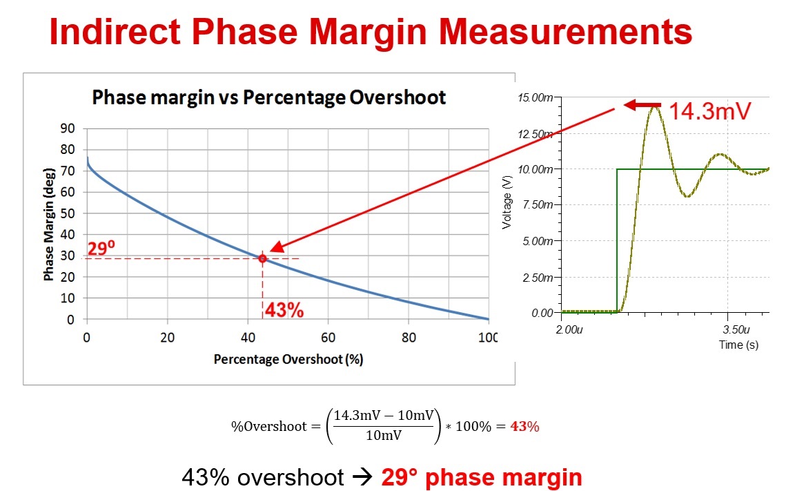

    我不确定您所说的使用注入法进行基于阻抗的稳定性分析“是什么意思,因此我不能在此处进行评论 — 请点击以下链接查看稳定性培训材料: https://www.ti.com/video/series/precision-labs/ti-precision-labs-op-amps.html
    稳定性分析有两种主要方法:首先、一种直接方法涉及确定相位裕度(正如我在上面所做的那样,显示 82 度的相位裕度);另一种间接方法涉及在运算放大器的输出端注入电流脉冲并测量小信号过冲百分比(见下文)、其中测量的 2%过冲意味着大约 80 度的相位裕度。
    e2e.ti.com/.../OPA2325-ADC-buffer-amplifier-Transient-Stability.TSC
    就您关于 8.2pF 电容器连接的问题而言、由于 Vref_out 是直流电压、因此可将其视为交流接地。 因此、您可以将其连接到系统接地端或 U2 的输出端。  但是、根据我们前面的讨论、由于您不需要测量低于 100mV 的正向偏置齐纳二极管电压、因此您可以将 R3 和 C2 直接接地、并将 U2 全部消除。

    第一种方法确实是我创建此支持请求之前的起点 — 但是使用第一种方法的仿真未能使用 LTspice 找到工作点(这不是您的问题,但)、这就是我使用之前所述方法(也称为“电压注入方法“)的更通用方法的原因 — 我认为这将产生相同的结果。
    关于方法(如果你感兴趣;-)):
     Vector Network Analyzer(例如 Bode100 - Omicron Labs)使用它进行直流/直流稳压器稳定性分析。 它的工作原理是断开反馈环路并在注入电阻器上注入交流电压。 据我所知、它基于阻抗比、在与负反馈放大器配合使用时可产生“返回比“、该值对应于“环路增益“。  至于理论,我知道它是基于米德尔布鲁克的“额外元素定理“,也可以应用于反馈放大器稳定性分析与“渐近增益模型“。
    如果您或您的任何同事知道此方法及其缺陷(即为什么它在该仿真中不起作用)、那将是非常棒的。

    您所描述的似乎是直接相位裕度 AOL*Beta 方法的导数、 根据电路配置的不同、您可以在不同节点注入交流信号、并使用不同的方程生成 Aol、InvBeta 和 AOL*Beta(环路增益)曲线 — 如下所示。
    此外、还有几种间接方法、包括上面讨论的小信号过冲:
