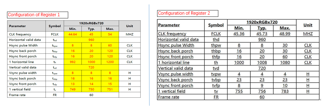

   我想问您一些问题。 以下是两组 TI949 寄存器配置、您可以从图中看到、这两组寄存器的配置数据不同。  我们比较了两组配置数据、主要变化是显示宽度信息。 具体变化如下:
  • 总水平宽度
  • 总垂直和水平宽度
  • 总垂直宽度
  • 水平后沿宽度
  • 垂直后沿宽度
  • 水平同步宽度
  • 垂直同步宽度
  我想知道这些不同的参数配置是否会影响解串器输出的不同视频信号。 期待您的答复,谢谢!
