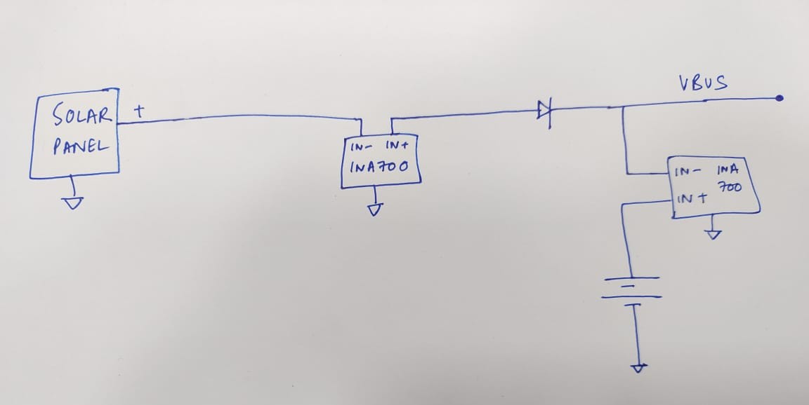

您好 TI 支持团队:
我使用 INA700AYWFR 进行电压和电流测量;电路按下图所示完成。
现在、在稳定状态下、INA700 正确读取太阳能电池板的电压和电流以及电池的电压。 但当电流流入电池时、太阳能电池板的电压和电流迅速波动、在电池侧无法获得任何电流。
注意: 所有寄存器都配置为默认值、并且 ADC_CONFIG 寄存器中的 ADC 样本平均计数已增加;在这两种情况下、我们观察到相同的结果。

    尊敬的 Sai Varun:
    1.我不确定您遇到的这个问题是否是 INA700 造成的、为了确认这一点、我建议移除 INA700 并短接线路、以检查流入电池的电流是否仍然为零。
    2.太阳能应用一般有一个充电控制器连接到电池上,请确认您是否有这个在您的设置. 如果您没有充电控制器、这很可能是没有电流流入电池的原因。
    3.请详细说明您所说的稳态是什么意思。

    尊敬的 Mallika Senthil:
    1.电流流经电池、但 INA700 的电流读数为零或某些浮点数。
    2.在我们的工作台级设置中、我们使用直流电源、而不是太阳能电池板、在太阳能电池板中、我们能够看到 INA700 无法正确读取的电流。
    3.稳态,我的意思是当没有电流流动或只有一小部分电流像 100mA。

    尊敬的 Sai Varun:
    您能提供对十六进制 INA700 原始寄存器值(包括芯片 ID 寄存器)的完整读数、以便我进一步调试此问题吗?
