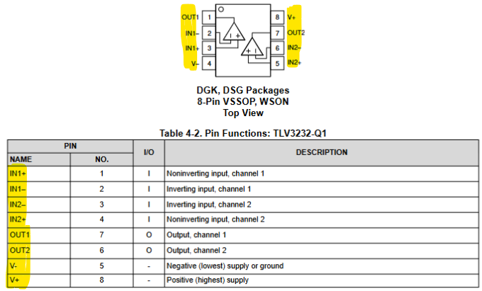

尊敬的专家:
我发现引脚表和引脚图之间存在差异。 您能否确认哪一项正确? 请参阅下图:
Marvin
    你好、Marvin、
    引脚表 4-2 是 错误
    图示为 没错 。 它是标准的“双“引脚排列。 我通过连接图进行了确认。
    感谢您提请我们注意这一点。 我将付诸纠正。
