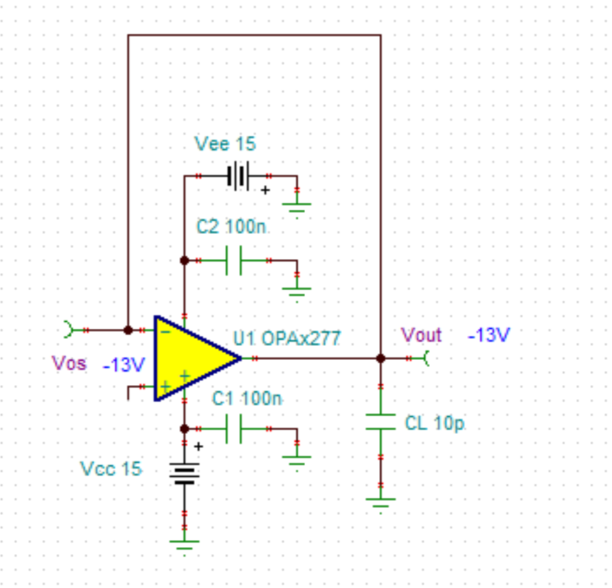

尊敬的 exparts:
您能告诉我采用同相输入的 OPA277 电压跟随器电路的行为吗? 稳定在一定的电压下、变得不确定或振荡等。
Hiromu
    尊敬的 Hiromu:
    如下图所示、如果同相端子悬空、则输出电压将接近任一电源轨。 有些器件可能进入正电源轨、有些器件可能接近负电源轨。
