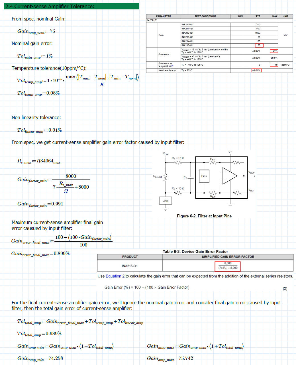

大家好、我正在进行 INA215BQDCKRQ1 最坏情况的计算(请参阅下面的计算过程)。
我有一些问题:
  1. 低于增益误差计算过程正常还是不正常? TI 对 INA215 增益误差计算有什么建议吗?
  2. 如果考虑输入滤波器引起的增益误差因子、则总增益误差为 0.989%(小于基本容差 1%)。 有道理吗?
  3. 我们使用 3.3V(范围为 3.266V~3.345V)为 INA215 供电。 此 3.3V 电源精度是否会对 INA215 增益误差产生任何影响?
谢谢。

    您好:
    以下增益误差计算过程是否正常? TI 是否有关于 INA215 增益误差计算的一些建议?
    计算是正确的、唯一缺失的是基本增益误差。 需要将 1%的增益误差添加到您正在计算的其他误差中、因此总误差将大于 1%的误差。
    TI 为我们的电流并联器件发布了一个误差计算器  、该计算器位于以下位置:www.ti.com/.../CS-AMPLIFIER-ERROR-TOOL。这会为您执行所有必需的计算、因此我建议您使用该计算器来最大限度地减少误差。
    添加误差时、我还建议使用平方和根方法来估算误差贡献。 这样、您就可以更准确地了解不同误差源的累积影响。
    [报价 userid=“673619" url="“ url="~“~/support/amplifiers-group/amplifiers/f/amplifiers-forum/1599936/ina215-q1-how-to-calculate-ina215-q1-gain-error-during-worst-case-calculation ]我们使用 3.3V(范围为 3.266V~3.345V)为 INA215 供电。 此 3.3V 电源精度是否对 INA215 增益误差有任何影响?[/报价]
    这不会影响器件的增益误差、但会影响器件的失调电压。 这将根据数据表中的 PSRR 规格向输入添加电压误差。
