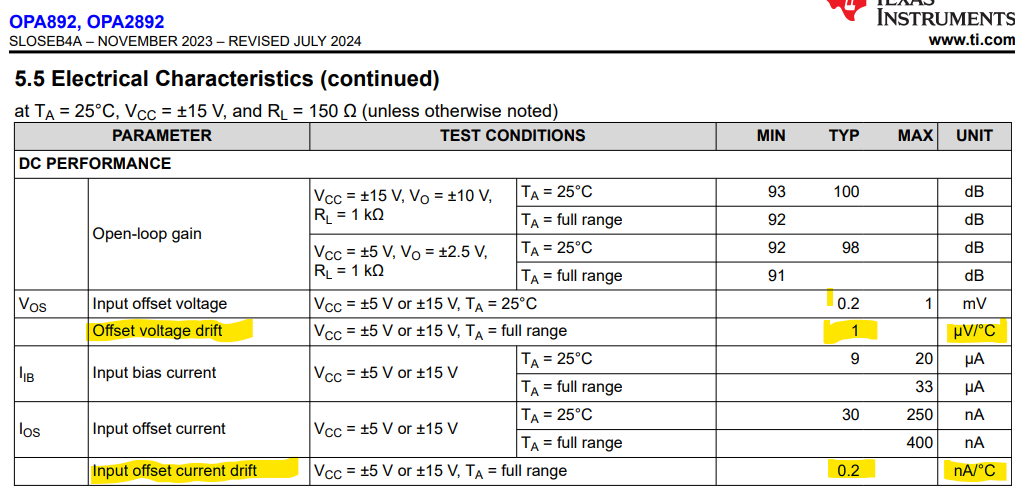

我的客户正在考虑使用 OPA892、现在正在检查其电气特性。
您能否提供 OPA892 的温漂(电压,电流)分布数据?
OPA892 仅包含典型值、他们希望了解用于设计研究的分布。

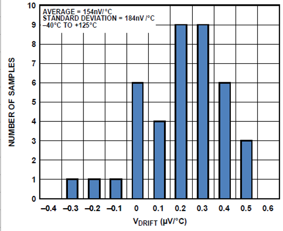

例如、如针对另一个放大器提供以下分布数据一样、该功能会很有用。
