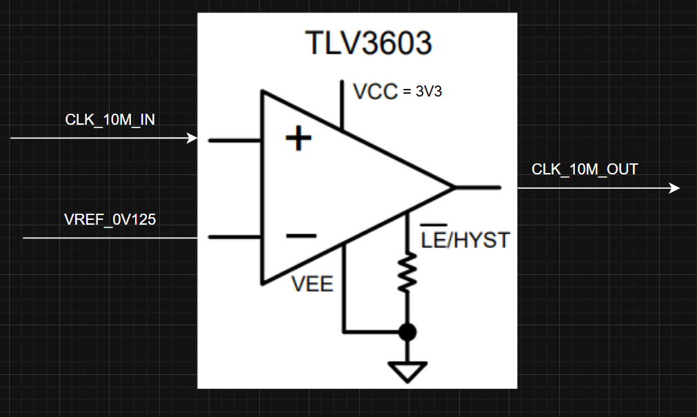

器件型号: TLV3603E
尊敬的 TI 团队:
我的应用需要将 0.25V 10MHz 时钟输入转换为 3.3V 10MHz 时钟输出。 我计划使用 TLV3603E、如下所示。 您能帮助检查它是否可行吗? 如果没有、您是否有其他经推荐的 IC 或方法来满足我的应用? 谢谢!!!
YW
    YW 您好!
    它应该能够很容易地做到这一点。 我假设这是 250mVp-p
    只需观察–0.3V 的较低输入电压。
