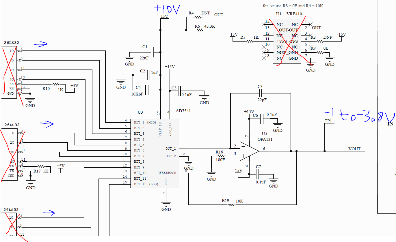

尊敬的先生/女士:
我们正在使用 DAC、U3 = AD7541 和 U5 = OPA131、
U3 通过+10V 的固定 VREF_IN 和 bit_1 到 bit_12 的数字输入应用。
最大电压 VOUT (TP1)=在–1 到–3.8 V 之间变化。
VOUT (TP1) 从 0 到–14V 不等,根据位输入,
你能建议我们如何实现 VOUT (TP1 )=变化从–1 到–3.8 V .
