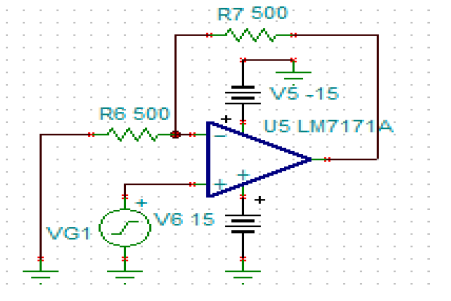

器件型号: LM7171
尊敬的团队:
这是 ATE 硬件设置中提供的电路图。
LM7171 的输出引脚上有一个 50 Ω 隔离电阻器。 (根据数据表中给出的建议,以克服由于高电容而导致的过冲和下冲)
隔离电阻器之后提供了一个 BNC 连接器、其中 BNC 电缆连接到仪器、另一端连接到仪器。
电路板设置中有 Tester -> Loadboard -> Socket 卡。
插槽卡中有电路和 BNC 连接器。 电缆连接到负载板中的 BNC 连接器。 然后、测试仪内部有一根电缆、从测试仪的弹簧销连接到仪表前面板、仪表前面板位于测试头的底盘内。 由于电缆长度的原因、会看到负载电容。 (两根电缆->一根从插槽卡连接到负载板,另一根从负载板弹簧针连接到仪表前面板)
OPAMP 电源电压为+/–15V、输入电压为 5Vpkpk。
根据数据表中给出的以下图表、压摆率必须~210V/us。
但是、在 ATE 设置中、我测量的值为 1400 - 1700V/us。
尝试了解不在 2200V/us 左右测量的原因。 是否由于高负载电容而降低?
一个一般问题 — 给出的压摆率与负载电容间的关系图是否适用于集总电容和分布式电容? 在我的示例中、输出端与 GND 之间没有任何电容器(这是集总的)、但长同轴电缆肯定具有负载电容、该电容会在输出引脚与 GND 之间分布...测量值为~130pF。 假设由于电缆而将负载电容设为 130pF。 请提供有关上述情况的任何解释。
谢谢你
Pavithra Joshi
    嗨 、PAVITHRA Joshi、
    你是对的。 压摆率会降低是由于电缆的高电容造成的。 给出的图针对集总电容。 尽管同轴电缆是分布式电容、但对于较短的电缆长度、我们仍可以假设集总值以进行计算。
     带电容 (~130pF) 的 50Ω 隔离电阻器将充当限制上升时间的低通滤波器。 对于 10V o/p、使用这些 R 和 C 的上升时间为 6.5ns、相当于测量的压摆率为~1530V/us。 还可以在压摆率与负载电容间的关系图中看到、对于 130pF、压摆率约为 1500V/us。
    Vikas J
