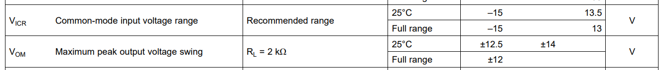

尊敬的技术支持团队:
我有一个关于 LT1013D 的问题。
问题:
当电源电压在±5V 至±3V 范围内使用时、您能否提供“TA=5V"<xmt-block2>“ 25°C 和“全范围“的 VICR 和 VOM 值?
电源电压通常是固定的、但可能会波动、因此 I specify±5V 至±3V。
我想知道输入/输出电压范围是随电源电压成比例变化、还是保持在±3 至±5V 范围内。
背景:
数据表仅提供电源电压“±15V“和“0 至+5V“的值:
VICR:共模输入电压范围
VOM:最大峰值输出电压摆幅
因此、这是为了确认。
6.7 电气特性:LT1013D、±15V
6.8 电气特性:LT1013D、5V
TTD
    TTD、
    共模限制和输出摆幅限制大多与电源无关。   例如、在±15V 电源上、Vicr 的额定范围为–15V 至+13.5V。  这意味着共模范围一直有效到负电源、但受限于比正轨低 1.5V。  对于 5V 单电源情况、您可以看到运算放大器摆幅相同 0V 至 3.5V 仍一直到负电源、比正电源低 1.5V。  因此、对于 ±5V 电源、摆幅为–5V 至+3.5V。  对于 ±3V、范围为–3V 至+1.5V。
    输出摆幅限制在很大程度上与电源无关、但取决于负载电流。  对于 ±15V 电源、最坏情况下的摆幅为 ±12.5V、负载为 2k Ω(典型值为 14V)。  这是最坏情况 2.5V、通常与电源轨相差 1.0V。  请注意、输出摆幅通常相当对称。  该数据表中的 5V 单电源规格不正确。  我将提交文档更正请求。  该文档显示 5V 电源上有 350V 的摆幅、这是不正确的。  我认为该部分应该是毫伏级的、但没有正确完成。  图 12(如下所示)是确定的一种好方法 典型值 输出摆幅与负载电流间的关系。  对于 10mA 电流负载、使用该曲线、摆幅通常限制在约 1V。  这大致符合 2k 负载下±15V 电源的典型结果。  在这种情况下、最大负载电流约为 15V/2k = 7.5mA、表中给出的 2k 负载的典型摆幅是相对于电源轨 1V。  在相同条件下、表中列出的最坏情况摆幅是相对于电源轨的 2.5V、因此按照估算、您可以将下面曲线中的典型值乘以 2.5(或 3)来估算最坏情况。
    此致、艺术

    我的理解是、在“TA=SYNC"<xmt-block0>“ 25°C 条件下、这些值如下所示:
    如果我的不正确、请告知我。
    ◎±5V 电源:
    VICR –5V 至+3.5V(最坏情况)
    VOM –2.5V 至+2.5V((7.5mA 负载电流下最坏情况)
    ◎±3V 电源:
    VICR:–3V 至+1.5V(最坏情况)
    VOM:–0.5 至+0.5V((7.5mA 负载电流时的最坏情况)
    ◎其他问题
    考虑“TA=全范围“时、输入的正极侧和输出的正/负极侧降低 0.5V。
    ◎±5V 电源:
    VICR –5V 至+3V
    VOM –2 至+2V
    ◎±3V 电源:
    VICR –3V 至+1V
    VOM –0 至+0V
    考虑到输出范围、了解它不能与实际的“±3V“电源一起使用是否正确?
    TTD
    TTD、
    我同意您的计算和评估、这对于 ±3V 来说不是一个好选择、并且在 7.5mA 负载电流下基本上无法正常工作。 有许多运算放大器选项可能效果更好。  OPA2991 和 OPA2992 是类似的现代器件、具有更好的规格以及类似或更低的成本。
    此致、艺术
