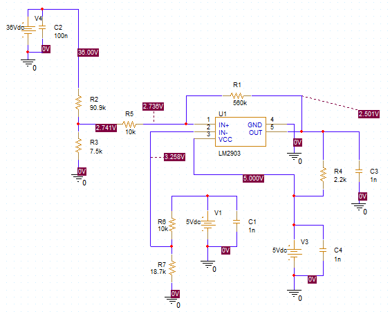

你(们)好
我们发现、采用下面的设置时、输出为 2.5V(而不是 0V 或 5V)。
这是由 IN−水平引起的吗?
仿真结果显示异常、但实际电路工作正常。
此设置是否存在任何潜在风险?
    Mark、感谢您的发布
    该模型特意在输出端发出警告、指明您违反了 VCC –2V 的共模限制。
    虽然这并不理想、但只要一个输入在 VCC 2 范围内、比较器输出就有效。
    Chuck
