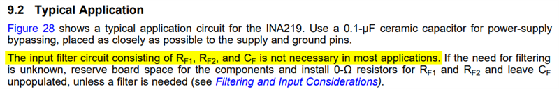

尊敬的专家:
我们使用 INA219 执行电压和电流测量
电压读数正常 (~12V)–寄存器 02
电流(分流电压–寄存器 01)读数给出的结果高于 50%
分流器为 1m Ω
例如:12V/20 Ω 负载= 0.6A
从寄存器 01(分流电压)读取得到 97[dec]
器件为 10uV/位-> 970uV = 0.97mV。
超过 1M Ω 电阻器-> 0.97A(而不是 0.6A)
该电路如下所示:
进行一些调查–通过 DVM 读取 1m Ω(R1364) 上的电压:
我看到 0.6mV、对应于 1M Ω 上 0.6A 的电流
但当我测量 100nF 电容 (C2165) 上的电压时、得到~0.97mV!!!
器件规格中的读数–我看到器件的漏电流典型值为 20uA
因此、在串联 10 欧姆电阻器 (R1367、R1368) 上添加该 20uA 可能会解释较高的电压差。
此 2 x 10 Ω 和 100nF 的 RC 滤波器是器件数据表中的推荐电路。
我的问题是:这个设备如何与这个过滤器配合使用?
此过滤器可产生 40 位的错误! (10 + 10) x20uA = 400uV(器件为 10uV/位)
我缺少什么吗?
BTW:配置寄存器(寄存器 0)设置为 0x399F、但任何其他值都不会改变分流器读数的问题
请提供建议。
Dror

    你好、Dror、
    仅当您的特定系统需要时、才应添加 INA219 滤波、但这可能会导致您注意到的一些错误。 以下是数据表中的一些注释:
    如果您确实需要进行滤波、并且误差对于您的用例来说太大、则可以更改为 INA220、它在数字上相同、但具有单独的 VBUS 引脚、因此输入滤波器的误差会低得多。
