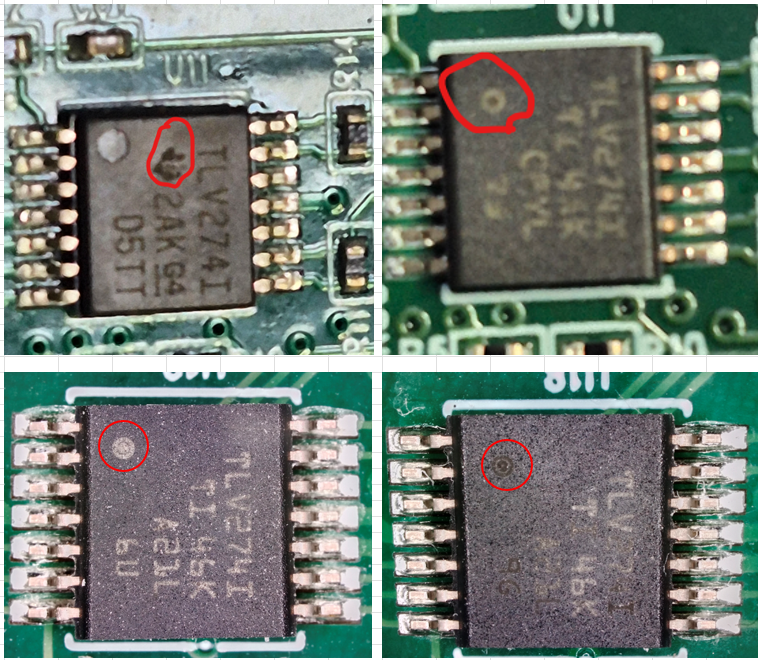

例如、我们找到了带有 TI 标识的器件、仅带点和圆环。 所有这些不同的标识是否都是预期标记?
有些人看起来可疑、从标识来看、我们如何知道 TLV274I 是真实的?

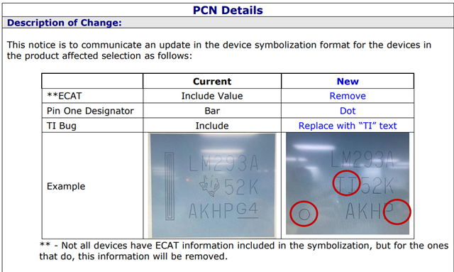

    你好、齐冷洁、
    这是正常的;它在 PCN 20211123004.0 中有描述
