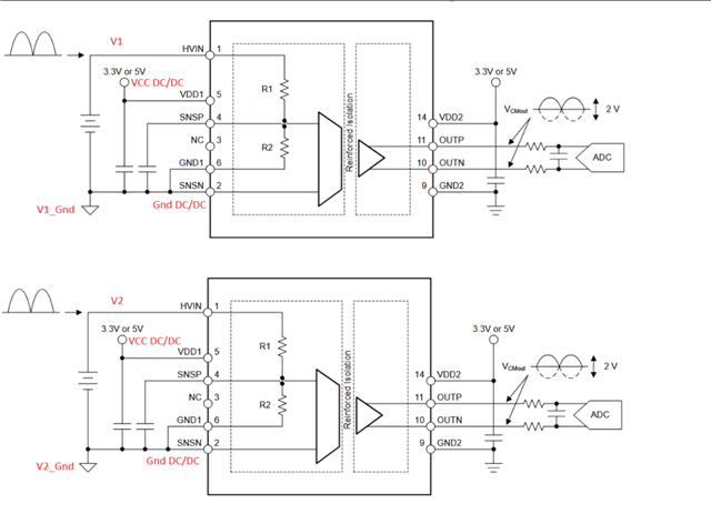

我们需要在设计中测量 2 个独立的 HV 电路:V1+/V1-、V2+/V2-。
问题在于、我在数据表中看到、对于 AMC0381D 引脚 SNSN 应连接到 GND1。 如果我想测量 V1+/ V1-这使我认为连接 HVIN 引脚到 V1+,引脚 SNSN 到 V2-和引脚 GND1 到 V1-。 我可以这样做吗? 引脚 GND1 至 SNSN 是否 内部连接?
无论我如何连接、都只想使用一个隔离式直流/直流转换器和一个 GND 连接到高侧器件。 但如果我始终需要将同一 GND1 连接到 SNSN、我甚至需要将 GND1 连接到 V2-和 V1-、则需要更多直流/直流转换器。

    SNSN 必须连接到 GND1 。 输入端有一个 Δ — Σ 调制器、 以差分方式感应输入电压。 我们单独提供了 GND1 和 SNSN、用于 从输入信号分离电源电流返回路径。 调制器输入端的 SNSN 和 SNSP 共模电压必须非常接近 GND1 电位。
    这是您要测量的配置吗?
    此致、Jiri Panacek

    请查看下面的原理图。 我们需要测量 2 个独立的电压:(V1 - V1_GND) 和 (V2 - V2_GND)。 我们还希望使用 1 个隔离式 DC/DC 为两个隔离式放大器 (VCC_DC/DC - GND_DC/DC) 供电。 按照我的理解、即使调制器处有差分输入、GND1 也应连接到 SNSN。 因此、即使 SNSN 和 GND1 未在芯片内部连接、两个 SNSN 也应非常靠近 GND1、在我们使用一个隔离式 DC/DC 时是相同的。
    下一个问题是:我们可以使用 1 个 DC/DC 为 2 个 AMC0381D 供电吗? 您能分享这个案例的原理图吗?
    尊敬的 Vladimir
    如果在应用中 V1_GND 和 V2_GND 可以连接在一起、则是的。 如您所说、这两个器件和电源(我建议使用 UCC 产品)应靠近、并与低电感 PCB 设计连接。
