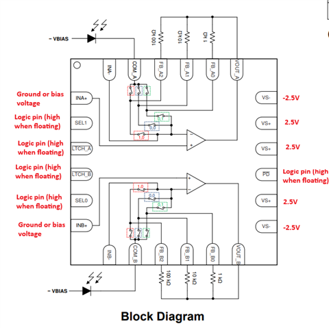

我考虑采用 OPA3S2859 作为 PTIA 来检测光电二极管的光强度、latchA#、latchB#、sel0、sel1 和 PDN#由 FPGA 的 3.3V 或 1.8V GPIO 控制。
我会让人困惑的是 OPA3S2859 中 latchA#、latchB#、sel0、sel1 和 PDN#的高电平和低电平电压。
OPA3S2859 EVM 原理图显示高电平电压为 VCC (+2.5V)、低电平电压为 VEE(–2.5V、它是否可以为 0V?) 如果 OPA3S2859 的电源为+/–2.5V、则用于这些控制引脚 (latchA#、latchB#、sel0、sel1 和 PDN#)

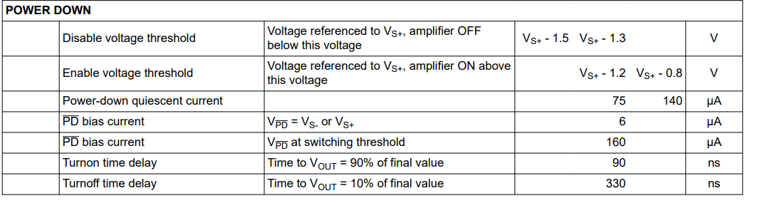

OPA3S2859 数据表如下所示、如果 OPA3S2859 的电源为+/–2.5V、则高电平电压为 1.7V、低电平电压为 1V
您能否确定哪个高电平 (+2.5V 或 1.7V) 和低电平(–2.5V 或 1V) 电压正确?
如果放大器配置为 5V 的正电源和接地的负电源、则禁用和使能阈值电压分别为 3.5V 和 4.2V。 如果放大器配置有±2.5V 电源、则数据表第 18 页中的阈值电压为 1V 和 1.7V。
    您好、Jerry、
      是的、您回答正确。 阈值会随不同的电源而变化。 数据表中的规格将为您显示逻辑高电平和逻辑低电平的最大和最小电压。 但没有明确显示该范围。
     例如、正如您所说、对于+5V 单电源、禁用电压实际上为 1.5V、使能电压在 4.2V 时正确。 这意味着此器件的引脚将在最大 4.2V(通常为 3.8V)下启用。 因此、您可以期望引脚在 3.8V 至 4.2V 之间的任何范围内导通、具体取决于单元/批次。 不过、该引脚在 4.2V 和高于 4.2V 时能保证导通。 您可以在高达 5V 的电源电压下施加。 与负/接地电源相同、禁用电压最小值为 1.5V、但通常可在 1.3V 时开始禁用。 在 1.3V 以下保证低电平或禁用到 0V 接地电源。
     现在、对于 2.5V 和–2.5V 电源、根据单元的不同、禁用电压可以是–1V 至–1.2V 之间的任何值、使能电压可以是 1.7V 至 1.3V 之间的任何值。 但是、使能电压完整范围为 1.3V 至 2.5V、禁用电压完整范围为–1V 至–2.5V。
      因此您看到、EVM 可通过将引脚设置为最大电源电压或最小电源电压来轻松实现。 但在实践中或应用中、您可能希望发送脉冲或方波、而不仅仅是恒定直流。因此、规格更加详细、因为某些应用需要知道引脚何时最大、最小值、或者由于时序原因通常即将处于逻辑低电平或高电平。
     如果以上内容可以理解、请告诉我。
    Sima

     很抱歉、我在上一个回复中错键入了错误、禁用电压基于正电源 (VS+)
    是的、当 OPA3S2859 配置为+/–2.5V 的电源时、则逻辑控制引脚的范围为:
    • 禁用电压范围:1.2V 至–2.5V
    • 使能电压:1.3V 至 2.5V
     当您使用+5V 单电源配置时、逻辑引脚范围为:
    • 禁用电压:3.7V 至 0V
    • 启用电压:3.8V 至 5V

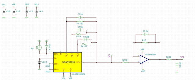

    每个 OPA3S2859 输出都连接到 LMH661 的+IN(作为缓冲器)、并输出到 ADS9813 的单端输入 (18 位、2MSPS)、ADS9813 的所有数字数据均由 FPGA 芯片处理。
    具有-N 的所有电阻器和电容器值表示未安装
    LMH6611 似乎不需要–5V 电源、对吧?
    Wu Jerry
    您好、Jerry、
     没问题! 是的、由于光电二极管单极脉冲的存在、最好使用单电源并调整 IN+上的共模电压:
     下面我们快速模拟一下这两个级:(不包括去耦电容器,但您可以在正轨上添加它们):
    e2e.ti.com/.../OPA3S2859_5F00_LMH6611.TSC
