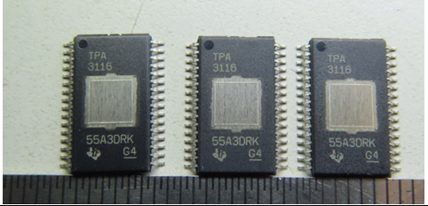

尊敬的专家:
我们观察到器件上的顶部标记的格式不同。 您能否帮助验证其格式是否正确、而不使用“2D"措辞“措辞?
新订单格式(COO 是我的)
 使用“2D"措辞“措辞的历史记录顺序格式 (COO 为 TW)
非常感谢。
    尊敬的 Elaine:
    如果这些器件是从 TI.com 或授权分销商处购买的、则无需担心。
     图像中的单位来自使用不同顶部标记的不同封测部位、第一幅图像是来自 MLA 的单位、第二幅图像是来自 TAI 的单位。
    Sebastian
