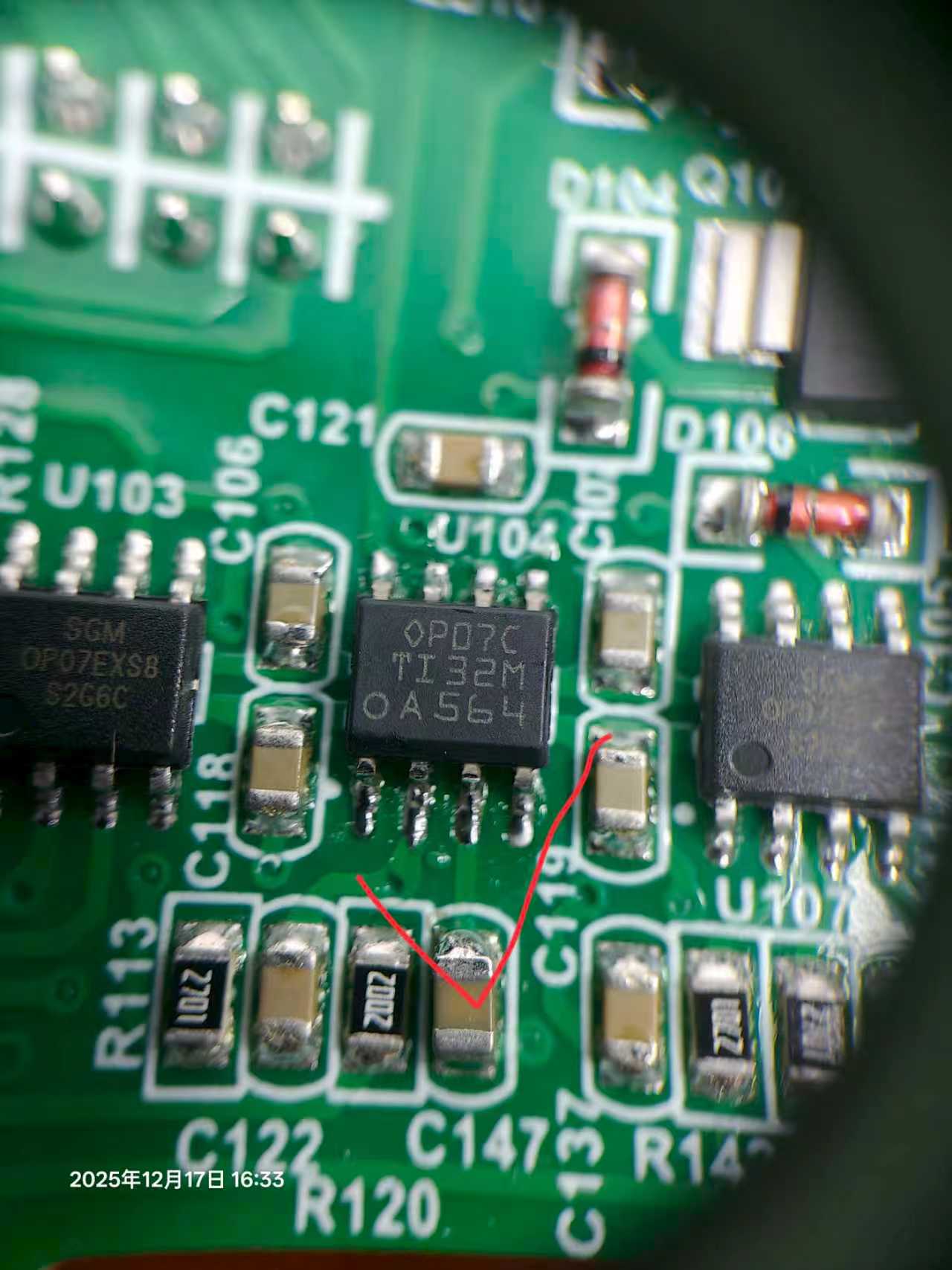

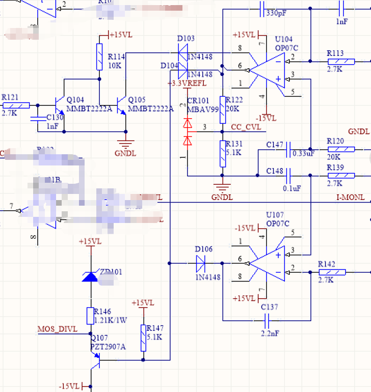

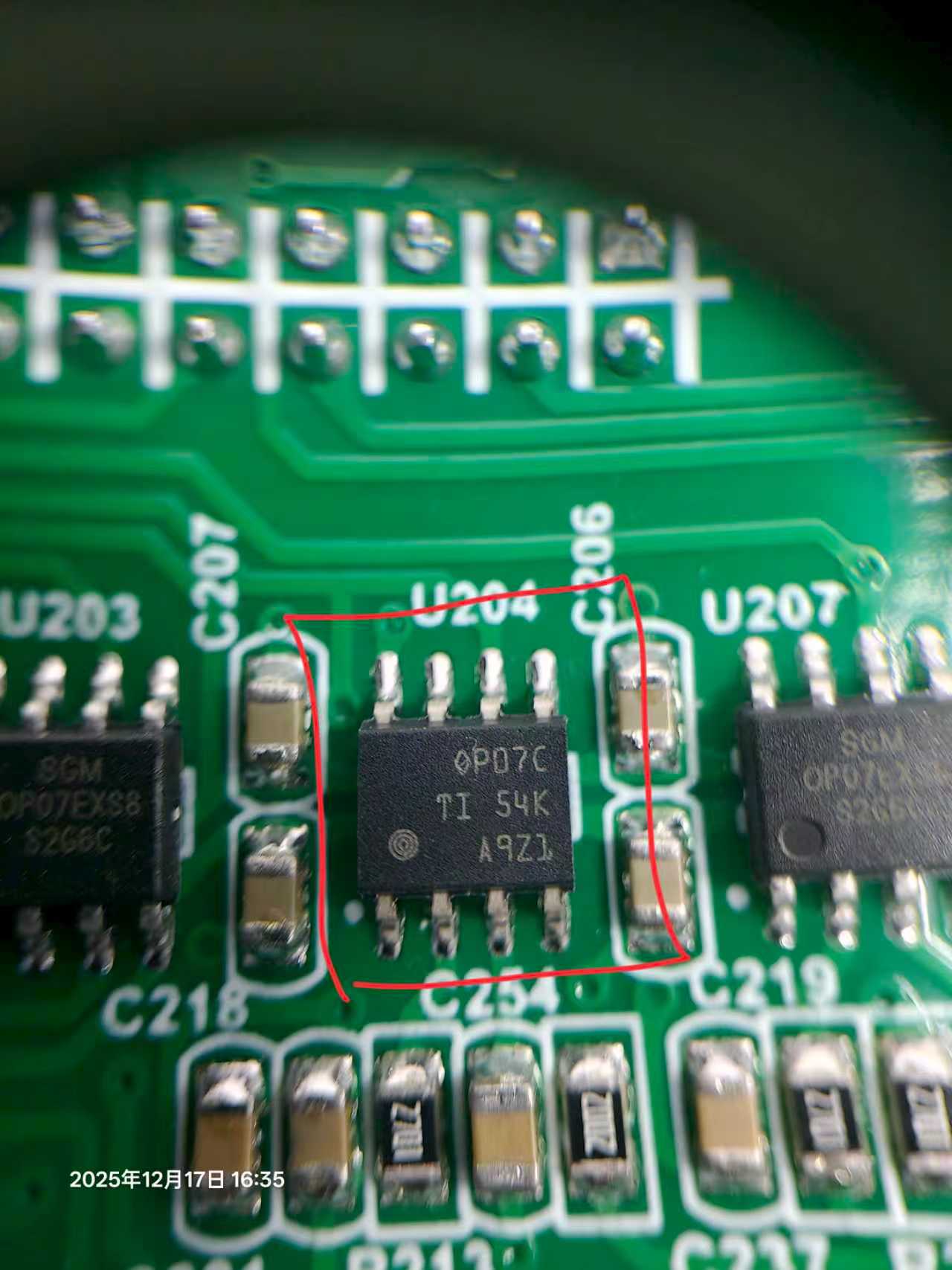

我们使用 OP07C 已超过 3 年。 2025 年 8 月从 Arrow 购买的 OP07C 输出异常、但 2024 年购买的 OP07C 输出正常。 电路图如下所示。 我们想知道器件是否已修改、以及是否有任何参数变化导致了这种现象? 或帮助分析输出异常的原因。
该电路由±15V 电源供电。 通常、芯片上电后、引脚 1 和 8 的输出为正电压。 不过、当更换 2025 年购买的芯片时、引脚 8 的输出为负电压。 这两者的丝印版本有很大不同;一个带红色复选标记的版本表示 2024 年的芯片采购、另一个带红色框的版本表示 2025 年的芯片采购;

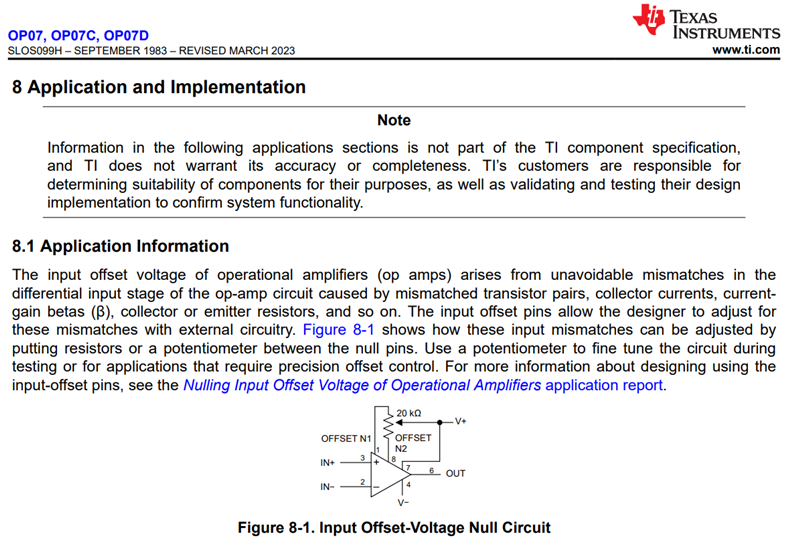

    这是对似乎超出正常输入失调电压零应用的输入失调电压零引脚的创造性用法。 引脚 1 和 8 不是输出引脚。  有关运算放大器用途的更多详细信息、请参阅运算放大器的调零输入失调电压。
    也就是说、连接到引脚的内部电阻在晶圆厂过渡过程中进行了修改。 引脚在预期使用时的功能相同、但连接到 失调电压调节引脚的内部电阻不同、这可能是导致您观察到差异的原因。
    请参阅 此处的相关 PCN、以及 此 E2E 帖子、 了解新的电阻值。
