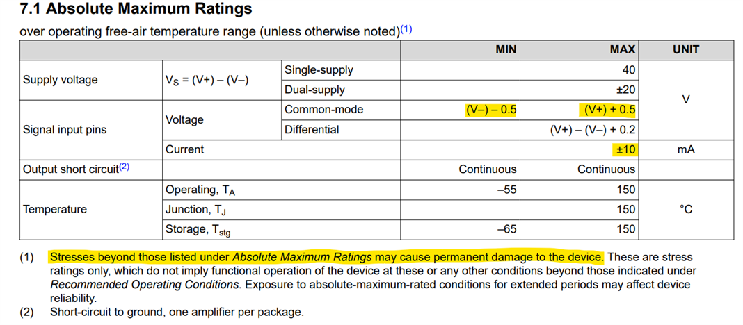

我想了解一些有关 OPA4189 在输入过压时的行为的信息。 我们正在研究这样一种应用、故障状况可能导致他们的电压高于绝对最大额定值所允许的电压。 我知道如果发生这种情况、器件可能会损坏/损坏、但我对输入侧的行为很好奇、因为电路中还需要保护其他元件。 我假设内部二极管在某个时候会将输入电压钳制到器件 — 它们将钳制到多大的电压,以及在发生灾难性击穿(即它们不再用作二极管)之前能够提供多少电流? 是否还有其他因素会影响这种行为? 谢谢!
     绝对最大额定值中的 0.5V 失调 电压意味着存在普通的硅二极管。
    绝对最大额定值允许输入电流高达 10mA。
    尊敬的 Che:
    Clemens 是正确的、OPA4189 具有连接到电源的传统输入二极管。 OPA4189 的绝对最大额定值表如下所示。
    如果您担心器件可能损坏的故障情况、一种可能的解决方案是在输入端添加外部保护二极管。 应用手册 运算放大器中的 ESD 单元的第 5 节 提供了有关如何保护运算放大器免受电气过载条件影响的解决方案和说明。
