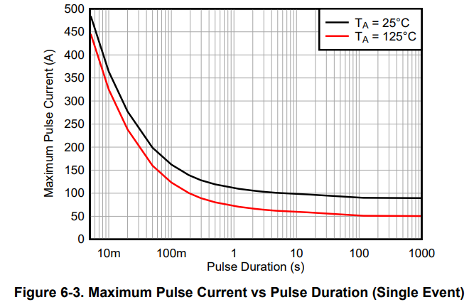

INA790 数据表中的图 6-3 提供了在较长脉冲持续时间下的最大脉冲电流:
但是、我们想获得脉冲持续时间较短 (1us 至 5ms) 的数据、以便了解 INA790 承受短路事件的能力、这些事件的持续时间将被限制在这些较短的时间内(我们的应用应该能够在 10-100us 范围内进行自我保护、但脉冲电流可能高于此图表允许的 5ms)。
曲线是在较短的脉冲持续时间内继续增加、还是由于热量无法足够快地扩散、最终趋于平缓?  任何其他数据或指导都将不胜感激。

    我们没有短得多的脉冲的数据。 但是、假设电流是唯一因素、则曲线应随着持续时间的缩短而继续上升。

    我不确定我们可以假设电流是非常短的持续时间的唯一因素。  器件的材料和结构(热电容)会影响脉冲能量的传播能力、从而在脉冲期间将结温保持在器件限值以下。  我预计内部温度传感器的 速度太慢、无法测量这些变化、并提供有用的警报输出、从而能够通过关闭电源进行自我保护。
    例如、我们可以在不同的部分(从 www.powerelectronictips.com/how-to-quantify-pulse-current-capability-of-sic FET-FET/) 中)中看到、较短脉冲的最大电流趋于平坦
    一些电阻器还显示了相似的平缓关断脉冲额定值曲线。  假设在较短的脉冲持续时间内、最大允许电流继续增加可能会导致器件故障、因此我正在寻找数据以支持使用具有较高短路电流 (750+A) 的器件  工程团队能否执行一些测试以提供其他数据?

    我将了解初始表征中不包含较短脉冲的原因、以及我们在可能的情况下以多快的速度收集补充数据。

    生成这条曲线的工程师仍然不在办公室、但希望我今天能得到一些答案。
    广
    尊敬的 TJ:
    很抱歉让人失望、但 我 与开发团队进行了交谈、  事实证明、该设置的理论限制是 100uS。 由于设备能力的原因、只有 1ms 或更长时间下的测试数据才被视为可靠、因此数据表中公布的曲线。
    目前正在努力提高这一领域的能力、但还远远没有准备好。
    广
    谢谢 Guang。  我知道、制造能够在如此短的时间内产生如此高受控电流的测试设备是一项挑战。
