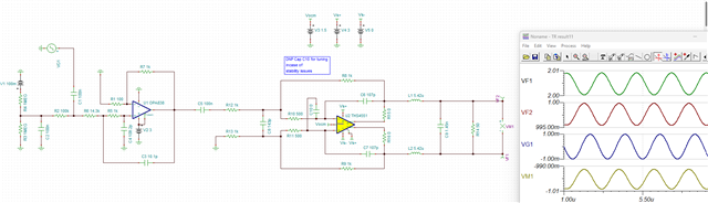

    我有一个关于模拟前端设计的后续问题。
    我们的输入信号大约为几微伏、由光电二极管产生。 要增加信号振幅、您会建议使用反相放大器还是同相放大器? 请分享考虑噪声性能和稳定性的理由。
    在此阶段、我们尚未最终确定 ADC 选型。 输入信号主要是单端信号、但我想提供单端和差分两种方法的建议。
    设计约束和要求如下:
    • 输入信号频率:500kHz
    • 所需增益:11.
    • 应用:低噪声模拟前端
    • 抗混叠滤波器截止频率:10MHz
    • 滤波器增益:1.

     下面是我们建议用于单端设计的 OPA838 器件的一个示例:
     设计满足您的 3V 单电源、11V/V 增益、6 阶贝塞耳滤波器要求。 我使用的是 1mV 源、如果您的源接近 UV 范围、您可以调整输入源的增益+滤波器。 而且、您可以将滤波器截止频率调整为接近 500KHz 至 600kHz 以实现更低的噪声、共模电压输出则可以通过 V1 匹配 ADC 所需的共模电压。

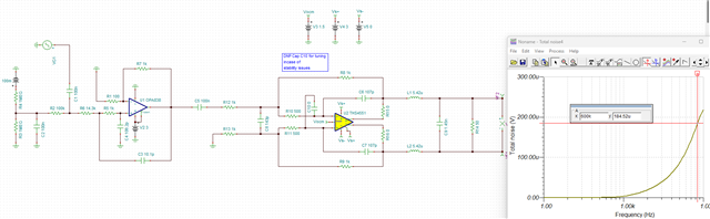

     下面是一个示例、其中包含我们为差分端设计建议的 OPA838 和 THS4551 器件:
      设计满足您的 3V 单电源、11V/V 增益、6 阶贝塞耳滤波器要求。 我使用的是 1mV 源、如果您的源接近 UV 范围、您可以调整输入源的增益+滤波器。 此外、您可以将滤波器截止频率调整为接近 500KHz 至 600kHz 以实现更低的噪声、共模电压输出则可通过 VOCM 引脚匹配 ADC 所需的共模电压。
    e2e.ti.com/.../OPA838-Bessel-Filter.TSC
    e2e.ti.com/.../OPA838_5F00_THS4551_5F00_BesselFIlter.TSC
    谢谢您、
    Sima
