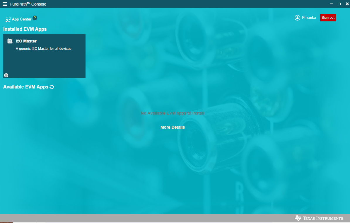

在 TAS2563 中、它提到有 10 频带均衡器用于 调优、但在寄存器映射 中我们找不到任何均衡器、因此您能否提供调整均衡器 的必要信息。我还需要有关 PurePath Console 3 的支持、因为即使在登录后、我也无法在应用中看到任何器件或设置、如下图所示
    您好:
    感谢您的联系。 您接下来需要申请 TAS2563 应用并获取其访问权限。 然后、您将能够在 PPC3 应用中安装它。 在这里、您可以使用该工具来 调整器件 EQ。 请注意、您所需的 PPC3 应用取决于您所使用的 TAS2563 软件包。 我在下面列出了这两个链接。 请申请访问您所使用的 TAS2563 封装。
    TAS2563 BGA: https://www.ti.com/drr/opn/TAS2563-SW
    TAS2563 QFN: https://www.ti.com/drr/opn/TAS2563QFN-SW

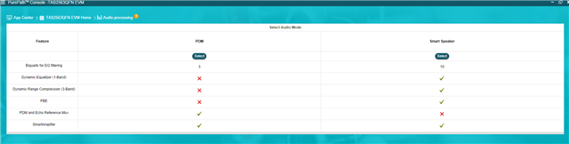

    我还要确认的另一点是、 TAS2563RPPR 和 TAS2563YBGR 的 EQ 频带有任何差异
    您好:
    总体而言、TAS2563 QFN 比 TAS2563 BGA 提供更多的 EQ 双二阶滤波器。 本质上、BGA 封装是首先开发的、当我们开发 QFN 型号时、我们有额外的空间来添加功能。
    TAS2563 QFN:
    TAS2653 BGA:
    Sydney Northcutt
    你(们)好
    除了频段有任何限制 BGA 封装,因为我们已经在设计中使用,因为它没有提到,无论谁在网站或数据表中对此进行了修改
    您好:
    TAS2563 有 2 个版本:WCSP 和 QFN。
    - WCSP 具有 5 频带 EQ、2 频带 DRC 和 1 频带 DEQ
    - QFN 本身具有 2 种操作模式:
        -智能扬声器模式:具有 10 频带均衡器、3 频带 DRC、1 频带 DEQ 和 PBE
        - PDM  模式:具有 3 波段均衡器和 PDM 麦克风录音功能
