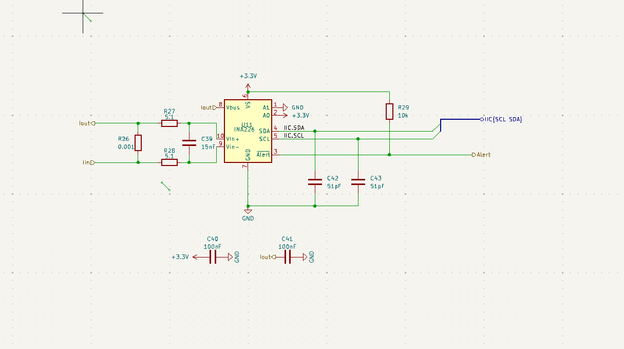

您好、技术团队。
我使用 INA226 来实现电源监控。 CS 电阻器位于电源系统的高侧、夹在两个串联的直流电源之间。 INA226 的电源与 3V3 电源轨 MCU 的电源相同。 IIC 上拉电阻位于 MCU 侧、电阻为 1KR。
问题在于 INA226 首次上电时一切都正常工作;但是、MCU 成功与 INA226 建立通信后、两个 IIC 引脚的空闲电压会随着时间的推移逐渐降低、大约 10 秒后降至 2V 左右。 该空闲电压电平不足以达到 3V3 电源轨 MCU 的高电平判定电压、从而导致通信故障。
我尝试使用示波器捕获 IIC 引脚波形。 IIC 引脚波形显示了优雅的方波、但空闲电压远低于 3V3。
技术团队针对这种现象提供了哪些解决方案? 或任何进一步的调试想法?
诚挚的问候。
    附加信息:使用消除方法、可以排除其他器件对 IIC 总线的影响、并可以明确确定导致低压空闲的原因是 INA26。
    您好、
    如果 SDA 和 SCL 引脚电压都降至 2V、但电源稳定在 3.3V、我们应该会看到电流的 1.3mA 在某个位置(进入 INA226 引脚或 UC 引脚)流动、前提是所有其他连接的器件/元件已经从总线上移除。
    如果您能弄清楚电流流向何处、我相信您会找到根本原因。 然而, 1.3mA(两个 2.6mA ) 是)是巨大的。

    您好、技术团队。
    我尝试从整个 IIC 总线上移除所有其他器件、仅保留 INA226。 结果是 IIC 总线的空闲电压仍然远低于 3.3V。 第二次尝试是从 IIC 总线上移除所有 INA226、空闲电压恢复到 3.3V。 这就是我认为 INA226 存在技术问题的原因。 我从合法来源购买了几块芯片,并尝试了这种方法,没有例外,同样的现象发生。

    请测量这些引脚与接地之间的电阻。 MΩ 表可保证漏电流小于 1µA(即大于 3.3 μ A)。
    电容器可能会发生泄漏? 焊接桥? 这个问题是否仅与单芯片有关?
    您好、
    INA226 的数量是否重要? 或者一个足以引起问题? 如果 PCB 允许、您可以在 INA226 引脚处插入一个电阻器、然后再次测量电压。 完成所有这些操作后、最好也监控 3.3V 电压轨。
