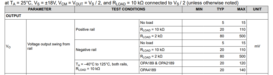

您能告诉我计算 opa2189 相对于电源轨的电压输出摆幅的方法吗?
我想在单电源下使用它、并在后续电路中调节电压输出摆幅。
    Ryota、
    中介绍了如何了解输出摆幅限制  运算放大器输入和输出摆幅限制 。  了解输出摆幅限制的方法对于所有运算放大器是相同的。  总之、数据表提供了在室温下测量的几种不同负载的典型和最坏情况输出摆幅。  输出摆幅取决于负载电流和温度。  “输出电压摆幅与输出电流间的关系“曲线中给出了典型性能与负载电流和温度间的关系。  请记住这是典型性能、因此应在设计中增加裕度。  摆幅通常对电源电压的依赖性很小。  换句话说、如果 15V 电源的摆幅限制为 1V、则 5V 电源的摆幅限制为 1V。  因此、在您的情况下、您仍然应该查看下面的两条曲线、并查看曲线与空载情况之间的距离。  例如、如果您的输出电流源 1mA、您通常会从电源轨摆动约 1V。  对于摆动到负电源的情况、您需要考虑随着运算放大器输出接近 0V、您将灌入多少电流。  电流可能约为零、因此您可以很好地摆动到负电源轨(大约 15mV)。  通常、对于单电源运算放大器配置上的纯阻性负载、当您接近 0V 时、输出电流将接近于零。

    是的。   IL 为负载电流。  但是、如果运算放大器输出左侧有另一个负载、该负载电流也会增加。  在 下图中、负载电流为 2mA。  负载电流就是运算放大器的输出电流。

    如果运算放大器的输出电流理论上为 0、如何 计算输出摆幅?
    Ryota、
    使用“空载“规范。  另外、我建议您通读   运算放大器输入和输出摆幅限制 以更深入地了解该主题。
