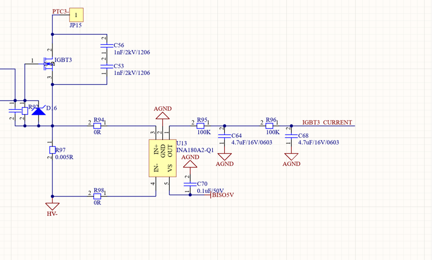

问题现象:
 在最近的客户测试阶段、发生了两种 INA180A2-Q1 短路和故障情况。 原理图 (SCH) 如下所示:
   所讨论的元件是image.png汽车空调的 PTC。 在生产测试过程中、检测到故障。 值得注意的是、 在测试期间、PTC 未采用 400V 高压供电;只有低压逻辑电路通电。 但是、不能排除芯片在  组装后进行 3000VAC 耐压测试期间损坏的情况。
   每个电路板均配备 3 个 INA180A2-Q1、上图显示了其中一个通道。 更换有故障的电路板上的 3 个有故障的 INA180A2-Q1 芯片后、电路恢复正常。
通过万用表检测出故障芯片的测试结果如下:
对于一个 PCB 上的三个 INA180A2-Q1 芯片、引脚 2、3、4 和 5 彼此短路。
对于另一个 PCB 上的三个 INA180A2-Q1 芯片:
两个芯片在 VS 和 GND 之间表现出短路、IN+和 IN-之间的电阻测量值约为 130k、
另一个芯片显示 VS 和 GND 之间发生短路、VS 和 OUT 之间发生短路、IN+和 IN-之间的电阻测量值约为 300K。
