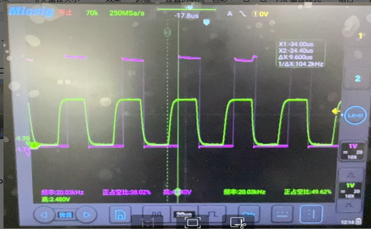

尊敬的团队:
您是否可以建议使用延迟时间更短但成本与 TLV7031 相似的器件?
    尊敬的 Kailun:
    由于 TLV7031 是毫微功耗器件、许多器件的传播延迟比 TLV7031 更低。 您可以根据此处的传播延迟来筛选比较器: 比较器产品选择|德州仪器 TI.com
    除了速度之外、客户还关心其他关键规格吗?  您分享的示波器图像质量非常差。 器件所需的电源电压范围是多少? 什么是应用程序?
    假设在低于 5.5V 的电压下运行、TLV9031(100ns 传播延迟)和 TLV3231(50ns 传播延迟)是具有更快响应时间的理想选择。
