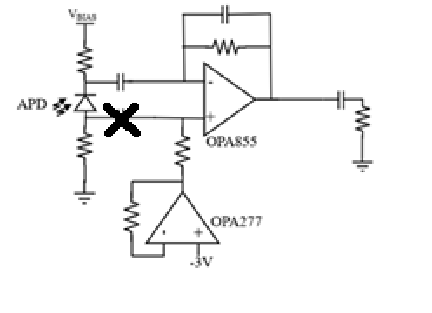

-目的:使用外部运算放大器对 TIA 输入施加直流失调电压(偏置/基准电平)

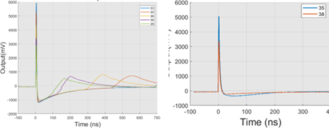

2) OPA277:施加直流失调电压时 TIA 输出端出现异常下冲(负摆幅)
2-1. 配置/用途
-我尝试使用 OPA277 应用 TIA 输入失调电压。
- OPA277 输出被设置为约−3V 并作为偏移注入。
2-2. 观察到的行为
-当 TIA 输出产生一个大的正脉冲(~5V 振幅)时,之后的波形会低于预期的偏移水平,并显示一个负下冲(负脉冲/负摆幅)。
-如果我使用高速缓冲器(例如 LMH6704)来达到同样的目的,下冲就会消失。
 (随附:波形捕获,突出显示下冲区域)
image.png左侧:采用 OPA277 时为 TIA 输出;右侧:采用 LMH6704 时为 TIA 输出。
2-3. 问题
1) 尽管目标只是施加直流失调电压、但 OPA277 有限的动态性能(带宽,压摆率,稳定,输出恢复等)是否仍能与 TIA 的高速脉冲响应相互作用并导致下冲?
2) 感谢您提供有关如何排除这种下冲可能的根本原因的建议。 此外、 在这种情况下、哪些缓解方法可行?
附件
-简化版原理图(清晰标记了偏移注入节点)
- LMH6704:输入电压扫描与 uVrms 表、FFT 图
- OPA277:TIA 输出波形捕获(标有下冲区域)
谢谢你。

      OPA277
    1. 您是对的、如果纯粹提供直流失调电压、我认为与 LMH6704 相比、这应该不是器件速度较低且交流性能受限的问题。  这可能是由于同相节点处与快速高幅度信号反馈的相互作用、然后在具有较高交流性能的器件中保持信号保真度会更好。
    2. 您能否在此处尝试移除交流耦合电容器:
    谢谢您、
    Sima

    2) 无法移除同相输入路径上的交流电容器、因为差分 TIA 配置需要使用该电容器。 由于整体电路配置不变、仅更换了直流失调电压放大器、因此我怀疑问题与运算放大器本身有关。

      对于 移除交流电容器的建议、我想检查该问题是否由缓冲器节点处的交流电流引起。 从与我的团队交谈并进行快速仿真、我不确定这是否适用于真正的差分 TIA 配置。 看到差分 TIA 时、要么使用具有双对称反馈的全差分放大器(如 THS4567 数据表中的图 8-8 所示)、要么使用两个放大器(每个节点连接在-in 处)。 下面是我推荐第二个案例设计的主题: 链接。 这里是 有关差分电流到电压转换的应用手册
     但是、为了回到关于 OPA277 与 LMH6704 的主题、我与我的团队讨论了这一点、他们同意这似乎仍然是与带宽问题(交流性能)混合在一起的直流失调电压问题。 由于缓冲器以交流电流连接到节点、因此缓冲器尝试将直流失调电压保持在设定的–3V。 但是、由于该输出节点处存在快速瞬变、放大器需要校正自身、以使 IN+和 IN-保持相同的电位、因此、当使用 LMH6704 的增益为 1V/V 时、应将电压保持在–3V 在这种情况下、OPA277 无法足够快地响应这些瞬态(尤其是在输入电流较高时)、这意味着它很难快速将失调电压设置回–3V。  LMH6704 的高压摆率和宽带宽 能够处理快速瞬变和高交流电流的这种组合。 它可以更快地校正其输入/输出电势、从而防止下冲并将电压稳定在设定的–3V 直流电平。

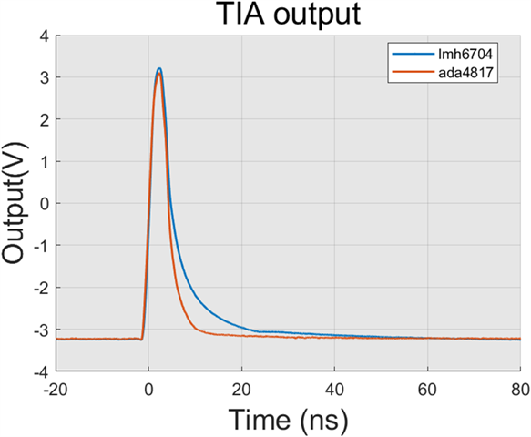

    我进行了两次实验。
    1. 我将 OPA277 替换为 ADA4841 µs 器(模拟器件;80MHz 带宽、12V/μ s 压摆率)。 根据您的解释、我预计下冲问题不会改善;不过、如随附的图所示、不会发生下冲。 尽管 ADA4841 的带宽比 OPA277 更宽、但在输出端再现 250MHz 交流分量仍可能不足、而且其压摆率也明显有限。 因此、这一结果似乎与您的假设相矛盾。
    2. 我移除了您最初提到的交流耦合电容器。 在这种情况下、TIA 输出端的下冲会消失。 这似乎支持涉及较慢放大器的想法。
    为了整理结果、我尝试确定 ADA4841 和 LMH6704 之间的共性、同时分析 OPA277 规格以解释相反的行为。
    从稳定时间的角度来看:
    • LMH6704:~10ns
    • ADA4841:~120ns
    • OPA277:~Ω 14µs
    对于 250MHz 周围的闭环输出阻抗、LMH6704 和 ADA4841 大约为几十欧姆、而 OPA277 预计为几百欧姆(基于 TINA 仿真)。
    我有两个假设,但我认为这两个因素不足以解释行为。 您能帮助我更好地了解导致下冲的原因、并建议进行额外的检查以找出根本原因吗?

    1. 当替换为具有更高 BW 和更高压摆率的器件时、下冲会得到改善。 因此、由于所选器件的 BW /压摆率较高、因此它将改善下冲、并将直流失调电压保持在更快的设置电平。 这与稳定时间摘要中的结果相匹配。
    2. 感谢您试用! 拆下交流耦合电容器后、您将 OPA277 安装为直流失调电压、然后 TIA 输出下冲消失了、是否正确?
