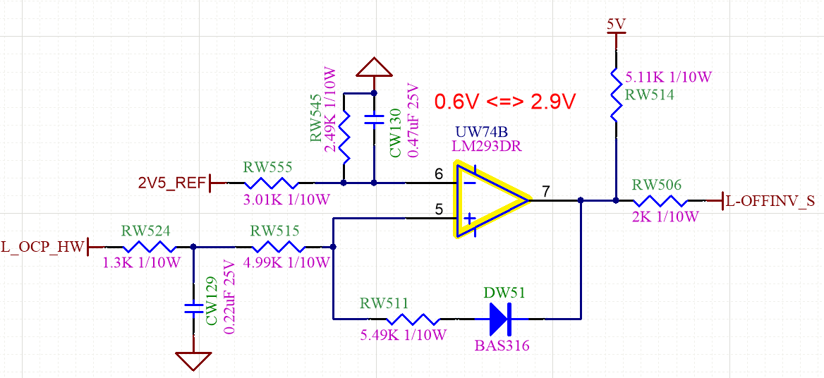

尊敬的团队:
这涉及在太阳能 OCP(过流保护)应用中使用的 TI LM293DR 比较器。 我们在测试过程中发现了以下问题并请求您的帮助:
问题描述:
客户设计的电路(请参阅下图)显示在正常温度条件下、当引脚 5 电压高于引脚 6 电压时、输出 L_OFFINV_S 为高电平。 但是、当环境温度达到 60°C 时、即使引脚 5 电压仍然高于引脚 6 电压、输出也会意外转换为低电平。 当引脚 5 仍然高于引脚 6 时、为什么 60°C 处的输出变为低电平、特别是因为该温度处于工作范围内并且输出应保持高电平?
电路设计中是否需要进行任何调整?
其他信息:

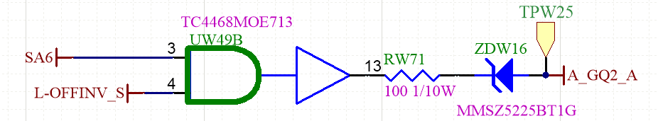

L_OFFINV_S 信号随后连接到 12 个与门、其中 12 个组相同、如第二个电路图所示。
测试结果:
在 25°C 时(请参阅带 25Degee 的图):
引脚 5 电压>引脚 6 电压
L_OFFINV_S 输出:高电平
状态:正常运行
在 60°C 处(请参阅此处的图):
引脚 5 电压>引脚 6 电压(仍然更高)
L_OFFINV_S 输出:低电平(意外)
状态:异常行为
预期行为:当引脚 5 >引脚 6 时、L_OFFINV_S 应保持高电平、无论温度处于工作范围内。
实际行为:尽管引脚 5 仍然高于引脚 6、但 L_OFFINV_S 在 60°C 处转换为低电平。
请告知根本原因和可能的电路修改。
Brian

    蓝色 2.5V 基准始终开启、很好。
    IN+红色、GOOD 似乎是 0V 至 2V 阶跃。 异常从零开始、逐步升高到约 1.5V。 所以输入并不相同、但为什么呢?
    呈绿色亮起。 由于 5V 为 0V 或比较器电源开启、因此开始低电平
    什么是黄色? 整个测试过程中 5V 和比较器是否通电? 什么是比较器电源电压(引脚 4、8)?
    这是一个新设计吗?所有样片是否都在更高的温度下执行此操作?
    您好、Ron、
    谢谢。 请在此处找到问答 请评论。 谢谢。
    Q1:IN+(红色迹线)显示了正常 0V 至 2V 阶跃响应。 但是、异常情况会从零以上开始、逐步升高到大约 1.5V。 输入是不同的 — 为什么会发生这种情况?
    A1:这是引脚 7 从低电平转换为高电平后电阻分压比不同引起的。 此外、还存在一个异常观察:在 60°C 环境温度下、当 L_OCP_HW 为低电平时、引脚 5 的测量值约为 0.3V。 这是意料之外的。
    Q2:OUT(绿色迹线)开始为低电平。 这是因为 5V 电源最初为 0V、还是因为比较器电源导通?
    A2:比较器电源在整个运行过程中持续保持开启状态。
    问题 3:黄色迹线代表什么? 在整个测试过程中、5V 电源和比较器都是否通电? 引脚 4 和 8 处的比较器电源电压是多少?
    答 3:该信号是由前一级直接提供的高电平信号、如原理图所示。 它会在测试的中间部分转换为高电平。 在整个过程中、电源保持开启、引脚 4 和 8 保持稳定的 12V 电源。
    Q4:这是一个新的设计吗? 是否所有样片在较高温度下都表现出这种行为?
    A4:这不是一个新的设计。 我们修改了电路、将电阻 RW514 从 2kΩ 更改为 5.11kΩ。 在 60°C 环境温度下、我们观察到引脚 5 电压高于引脚 6、但输出错误地拉至低电平。
    Brian
     Brian、
    我发现提供的一些数据可疑。 不过、我相信我已想出这个问题。
    请注意、IN-约为 1.13V。 要使 OUT 变为高电平、IN+必须超过 IN-。
     正常运行时 L_OCP_HW 输入为 2V、异常运行时的电压略低。 另外一个问题是、DW51 的正向电压在高温下会下降。 这两种影响都会降低 IN+电压(OUT 变为高电平之前)。
    对于原理图中的元件、理想情况下 IN+仅超过 IN-电压。 IN+不能超过 IN-是最坏的情况。 RW511 的值太低了。 20K 是合理的最小值、大约 1.4V 驱动至 IN+。
    一旦输出变为高电平、IN+将上升到  L_OCP_HW 电压。
