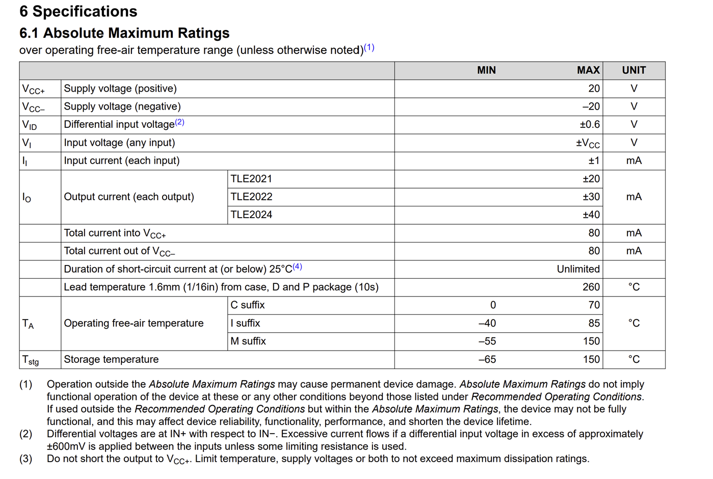

请提供 TLE2022AMDR 的最大结温。 谢谢!
    您好:
    请参阅下表。
