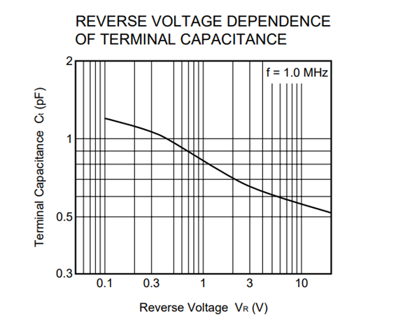

我正在从事一个关于为多通气体单元(路径长度~8–80m)设计飞行时间距离测量系统的项目、我计划使用 TIDA-060025 作为参考。 但是、我想改用可见光区域 (~600nm) 激光二极管、因此我的计划是仅更换激光二极管和光电二极管、使其余元件保持不变。
 我能够找到一个具有与 TIDA-060025 中使用的阈值和工作电流相似的可见激光二极管、但我不确定如何将其与该设计连接、或者它是否可以与其他器件配合使用。
关于如何选择 与该设计兼容的合适激光二极管和光电二极管的指导、我将不胜感激。

    • 如果使用 LMH13000、则激光二极管应能够驱动 5A 或更低的电流(对于脉冲电流)或 1A 的电流(对于连续电流)。 激光二极管的输出功率应足以实现长达 80m 的路径长度。 如果这似乎适用于您选择的激光二极管、则可以将 LMH13000 IOUT 引脚连接到激光二极管的阴极、二极管的阳极将连接到激光二极管数据表中给出的外部电源。 我们可以将 LMH13000 板级配置文件离线发送、并与激光二极管进行正确连接。  根据我对该应用的理解,激光在  多通气体池内移动 8-80m 的距离 ,这在物理长度上是紧凑的。 该激光二极管位于入口窗口、接收光电二极管和跨阻放大器 (TIA) 组件将放置在该紧凑型气体单元的出口端口。
    • 因此、对于光电二极管、此设计非常灵活、因为此参考设计使用了我们超高速的 OPA858、但 OPA855 具有单位增益稳定版本。 光电二极管到 TIA 的重要规格包括:输入电容、上升时间和输出电流范围。 如果可能、最好也使用与参考设计类似的正偏置电压 PD。 这样、您就不必担心改变电路板上与 PD 相反的单极信号的所有偏置。 对于这种类型的应用、我不希望它需要很短的上升时间、因此您可以确定气体检测的响应时间、然后连接到下表以了解使用此参考设计在实验室中对不同上升时间进行的测量:
      然后、对于电流范围、这可以很灵活、您只需调整 TIA 的反馈电阻器。 此外、光电二极管电容可以灵活调整、但非常适合与参考设计中所用电容大致相同、只需进行极小的更改。 更改所选二极管的该电阻器和内部电容也会影响总带宽和 TIA 的反馈电容值(用于确保稳定性)。 我注意到 PD 的位置和上一陈述中提到的盒装 CF / RF:
    • 选择 PD 后、我们可以帮助您调整这些值。 所选 PD 的内部电容也基于所施加的电压偏置。 偏置越高、TIA 输入端的电容就越低。
      为该参考设计选择的光电二极管电容显示、在施加 5V 反向偏置时约为 0.6pF。 如果您可以在此区域周围选择光电二极管、则意味着上述元件只需进行极少的更改、您可以参考参考设计白皮书中的表/图中的测量性能。
